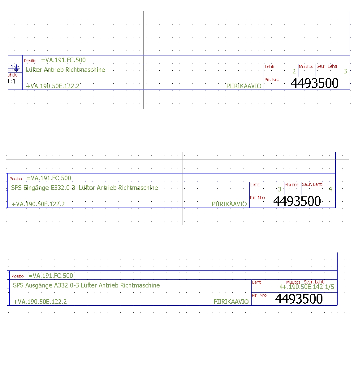

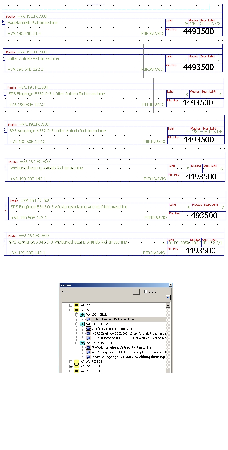

Ich habe ein kleines Problem mit der Seitennummerierung! Und weiß gerade auch nicht wie ich es lösen kann! wir haben ein Projekt, welches nach Funktionsgruppen sortiert ist z.B. =VA...FC500 für die Hauptantriebe. Diese Funktionsgruppe ist verteilt auf 3 Schaltschränke. +VA...49E21.4  +VA...50E122.2 und +VA...50E142.1. Siehe Bild im Anhang.
Wir hätten nun gerne, das die Seiten in einer Funktionsgruppe durchnummeriert wären, doch leider ist es bei Eplan so, das er aufhört zu zählen, wenn sich das Ortskennzeichen ändert.
Ich habe mal die Seiten 2,3 und 4 in den Anhang gepackt (Bild 2)
Aktuelle Seite (Lehti) 2. Nachfolgende Seite (Seur. Lehti) 3.
Aktuelle Seite 3, nachfolgende Seite 4.
Aktuelle Seite 4, nachfolgende Seite ist dann +VA.190.50E142.1.
Genau das wollen wir aber nicht. Der soll da fröhlich und doof weiternummerieren. Also nachfolgende Seite wäre dann die 5. Das ganze dann bis 7 durch, und dann kann er das nächste Ortskennzeichen nehmen.Es wäre auch OK, wenn er die Funktionsgruppe als nächste Seite nennen würde. Das wäre dann =VA..FC505.

wenn ich das so mache, dann nummeriert er die mir ja zumindest schonmal von Seite 1 bis 7 durch. Ist ja schonmal ein kleiner Teilerfolg.
Aber ich möchte auch, das ich beim Welchsel von dem einen Ortskennzeichen zum anderen das dort dann nicht das Ortskennzeichen vorsteht!!
Seite 1 ist im Schrank A. Seite 2,3 und 4 im Schrank B und Seite 5,6 und 7 im Schrank C. Und er soll sie mir einfach durchnummerieren. 1 nach 2, 2 nach 3, 3 nach 4 usw. Und nicht 1 nach 2 in Schrank B.
Ich habe dir mal die 7 Seiten von der Funktionsgruppe im Bild im anhang gepackt.

erstellt am: 13. Mai. 2009 12:47    Editieren oder löschen Sie diesen Beitrag!  <-- editieren / zitieren -->   Antwort mit Zitat in Fett Antwort mit kursivem Zitat    Unities abgeben: 1 Unity (wenig hilfreich, aber dennoch)2 Unities3 Unities4 Unities5 Unities6 Unities7 Unities8 Unities9 Unities10 Unities
Genau da ist ja mein Problem! Ich weiß nicht die "entsprechende Eigenschaft".
Gebe ich an Folgeblatt, dann schreibt er die Folgeseite incl. Ortskennzeichen.
Gebe ich an Gesamtseitenzahl (bezüglich struktur) dann sagt er mir für den Seite 1 von 1, Seite 2,3 und 4 von 3 und Seite 5,6 und7 von 3.
Gebe ich an Höchste Seitenanzahl (bezüglich Struktur), dann sagt er mir Seite 1 von 1, Seite 2,3 und 4 von 4 und Seite 5,6 und 7 von 7.
Ich hätte aber gerne Seite 1,2,3,4,5,6,7 von 7!
Quasi Folgeblatt ohne Ortskennzeichen. Aber wie man das hinbekommt, das weiß ich leider nicht!!

erstellt am: 13. Mai. 2009 13:33    Editieren oder löschen Sie diesen Beitrag!  <-- editieren / zitieren -->   Antwort mit Zitat in Fett Antwort mit kursivem Zitat    Unities abgeben: 1 Unity (wenig hilfreich, aber dennoch)2 Unities3 Unities4 Unities5 Unities6 Unities7 Unities8 Unities9 Unities10 Unities
Bzw gelogen!
Möchte nicht 1,2,3,4,5,6,7 von 7 haben, sondern halt die Folgeseite ohne Ortskennzeichen. Also....
Seite (Lehti) 1, Folgeseite (Seur Lehti)2
Seite 2, Folgeseite 3
Seite 3, Folgeseite 4
Seite 4, Folgeseite 5
Seite 5, Folgeseite 6
Seite 6, Folgeseite 7
Seite 7, Folgeseite =VA.191.FC.505
So hätt ich es gerne! Das wäre perfekt!

Ok... hatte ich etwas anders verstanden (das Alter  )...
Die Eigenschaft der Folge- und Vorseite sind leider festgezimmert. D.h., diese kann ich nicht aufbröseln in Eplan, mir ist da jedenfalls nichts bekannt.
Es gibt da jetzt 2 Möglichkeiten: die erste, mal den Support quälen. Eventuell weiß er mehr, oder die zweite Möglichkeit das an Eplan weiter melden als Wunsch.
