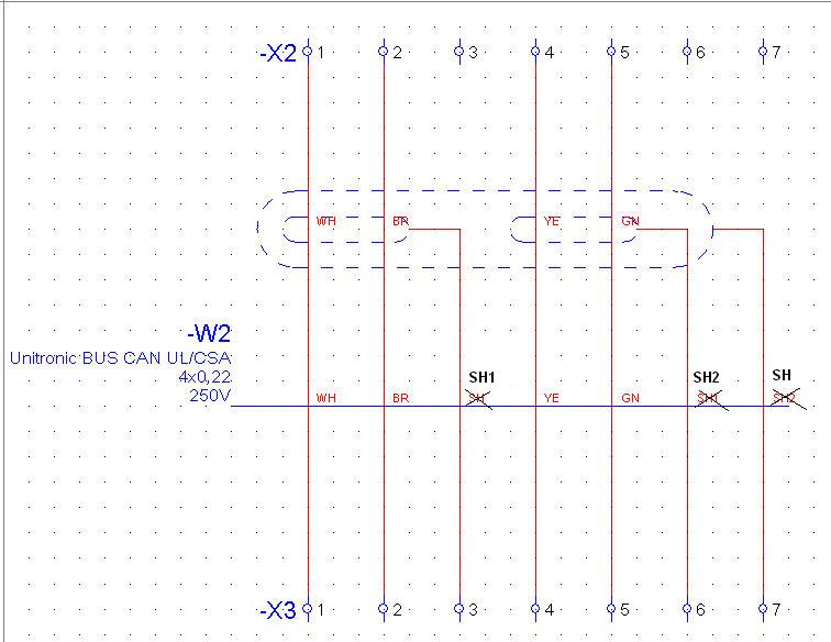

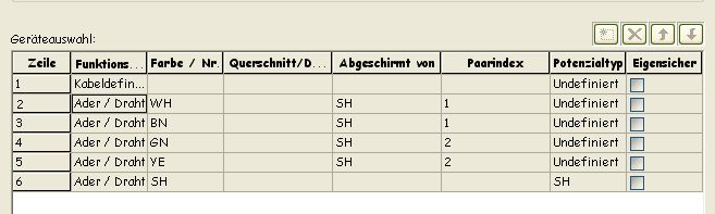

komme mit den FS für paarweise verseilte Kabel nicht klar. Ich habe da eine Funktionsschablone angelegt, aber beim einfügen funkt das nicht so richtig. Wie sieht denn für ein 2x2x0,75mm² Kabel die entsprechende Funktionsschablone aus?
So siehts bei mir aus (Bilder).
Was mach ich falsch?

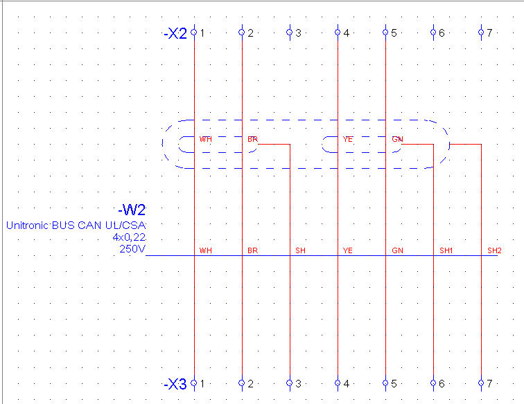

Also bei mir schauts so aus und funkt auch!

Du hast 2 kleine Fehler in deiner Zeichnung:
1. SH und SH 1 vertauscht
2. Du musst den "Gesamtschirm" SH auch über alle Adern + SH1 + SH2 ziehen, also in deiner Darstellung unterhalb der beiden anderen Schirme.
Dann sollte es eigentlich fuktionieren

Deine FuScha ist ok so, nur das Kabel musst du richtig platzieren.

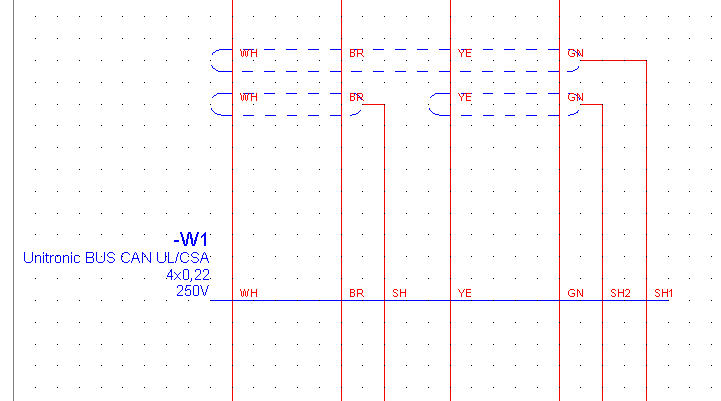

Hallo, was heisst Kabel richtig platzieren?
Bei mir sieht das so aus wie auf den Bildern. Ich habs nach der PDF Anleitung von Bernd gemacht. Was mach ich denn falsch? Ihr könnt mir sicher weiterhelfen.

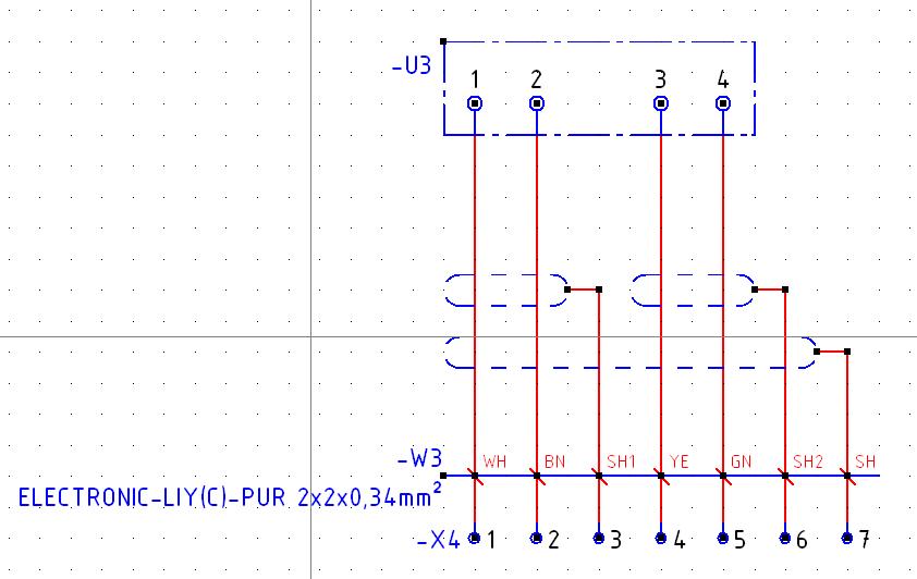

schau dir mal die zeichnung an, dein SH1 geht über die Adern WH u. BR, dein SH2 geht über die Adern YE u. GN und dein Gesamtschirm geht über SH1 und SH2 - wie bei mir im Anhang

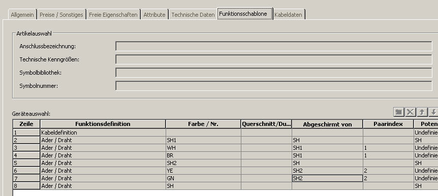

Ja genau,
eigentlich sollte es so wie von Dir korrigiert aussehen. Die Fuscho scheint ja zu stimmen, aber nach Klick auf OK in der Geräteauswahl werden die Schirme nicht wie in der Fuscho beschrieben auf die Adern verteilt. Ausserdem komisch finde ich, dass die Aderfarben auch in der Schirmdarstellung auftauchen.
Ich kapiers irgendwie nicht wirklich.

Original erstellt von ÄhPlaner:
...komisch finde ich, dass die Aderfarben auch in der Schirmdarstellung auftauchen...
Du musst einmal die Einfügepunkte mit [i] sichtbar machen und die Verbindungsdefinitionspunkte (Adern) innerhalb der Schirme löschen.
Das liegt daran, das auch ein Schirm für sich allein eine Kabeldefinition sein kann.
Ach ja, noch etwas.
Die Schirme sind keine Hauptfunktionen und bekommen das BMK der Kabeldefinition.

Anbei noch ein Bildchen (sagen ja mehr als 1000 Worte  ).
So meinte ich das mit "richtig" platzieren.
Man beachte die gelöschten Adern in den Schirmen
Grüsse
