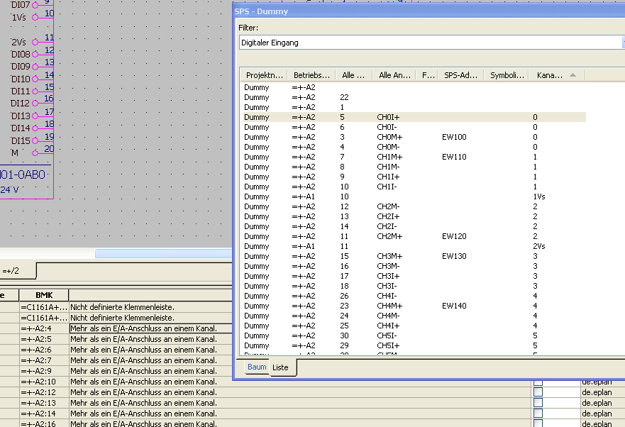

habe mir das Makro in einem Projekt (SPS-KARTE) immer wieder plaziert und jetzt komme ich drauf, dass mir EPLAN jedes mal die Meldung 004020 mit "Mehr als ein E/A-Anschluss an einem Kanal." ausgibt.
Ich gebe ja zu, dass mehr als ein Anschluss an dem Kanal angeschlossen ist, weil es ja in wirklichkeit auch so ist... Als lösung steht in der Hilfe, dass immer nur genau ein Kanal einem Anschluss zugeordnet sein kann - aber in diesem Fall ist das doch nicht so, oder liege ich da falsch? Wie macht ihr das?

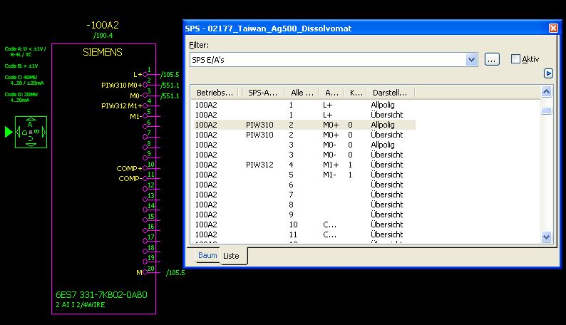

Eigentlich kommt diese Fehlermeldung nur, wenn wirklich ein kleines Detail nicht stimmt.
Alle Anschlüsse die dem AI00 zugeordnet sind sollten in den Eigenschaften bei Kanal dieselbe Nummer haben (z.B. "0").
Bei den Klemmen rund um den AI01 sollte beim Kanal eine andere Nummer eingetragen sein, usw.
Bei einem anderen BMK kannst Du dann wieder mit "0" anfangen.
Gruß Christof
Dann bin ich doch richtig, wenn ich bei Kanalbezeichnung immer eine 0 eintrage, oder? Meine Adresse sollte dann auch die selbe sein?
bei mir kommt die meldung immer

Hallo Marion!
Was heißt immer eine 0 eintragen?
Beim Analogeingang habe ich die Adresse und den Kanal eingetragen, beim zugehörigen "M-" habe ich nur noch den Kanal eingetragen.
Da diese SPS-Karte 2 Kanäle besitzt, habe ich auch "0" und "1" verwendet.
Bei mir funktioniert das ohne Fehler 2040

Hallo Christof,
ich habe meine Karte so wie im Bild dargestellt definiert und bekomme dann die meldung.... weiß nicht mehr was ich noch ändern könnte....

Hallo Marion
Was hast Du den Klemmen 4, 5, 6 für eine Funktionsdefinition vergeben?
4 könnte sein "SPS-Anschluss, SPS-AV (M)"
5 könnte sein "SPS-Anschluss, SPS-AV (+)"
6 könnte sein "SPS-Anschluss, SPS-AV (-)"
Wahrscheinlich hast Du der Klemme 4 auch "SPS-Anschluss, AE" vergeben. Dann kommt der Fehler.

Hallo Christof,
du hast recht - hatte immer einen "SPS-Anschluss AE" ausgewählt...
Jetzt ändere ich mein Makro und dann funktioniert alles
