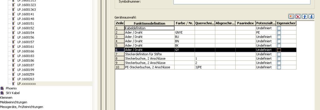

Ein Hallo in die P8 Gemeinde,
ich bin gerade mit der P8 Einführung beschäftigt und versuche Kabel bzw. Kabelbäume mit den dazugehörigen Anschlägen anzulegen.
Um das realiesieren zu können lege ich z.b. ein Kabel mit einem AMP-Stecker und AMP-Buchse als Baugruppe an.
Jetzt möchte ich eigentlich folgende Funktion:
Nach dem setzen der Kabeldefinitionslinie sollte das Symbol eines Stecker-/Buchsenkontakts am Mauszeiger hängen um den Kontakt abbuchen zu können.
Ist das überhaupt möglich?
Danke und Gruß
Dirk

Hallo Dirk,
habe es gerade mal ausprobiert. Wenn du die Artikel in einer Baugruppe vereinst, dann funktioniert es leider nicht.
Das einzige was funktioniert ist, wenn du einen neuen Artikel anlegst und ihm dann Kabel und Steckereigenschaften zuordnest. Leider hast du dann nur noch eine Artikelnummer und kannst sie dann nicht mehr "zerlegen".
Wenn einer noch eine andere Lösung finden, kann er Sie ja gerne hier Beistellen ... aber fürs erste wüsste ich keine.
Vielleicht hilft es dir ja ein wenig...

habe da intern nachgefragt, unser Support benötigt aber noch weitere infos. Bitte daher direkt an unseren Support wenden, Danke.
