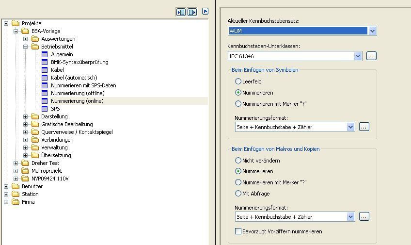

Hey,
hab mal wieder ne kleine Frage an euch Profis:
Ist es möglich bei Kennbuchstaben-Vorschläge mehrere Bezeichnungen einzutragen?
z.B. nehmer mal "Digitaler Sensor,Schließer-Öffner-kombination". Der hat nach DIN "S", ist es jetzt hier möglich ne Auswahl zwischen "S","SD","SOK" zu machen???
Wär en nettes Feature um die Fehlermeldungen en bisschen zu dezimieren.
[EDIT]: Oder gibt es die Möglichkeit, dass man irgendwie da kein Kennbuchstabe vergibt und somit auch kein Fehler erscheint???
Grüße delunalie

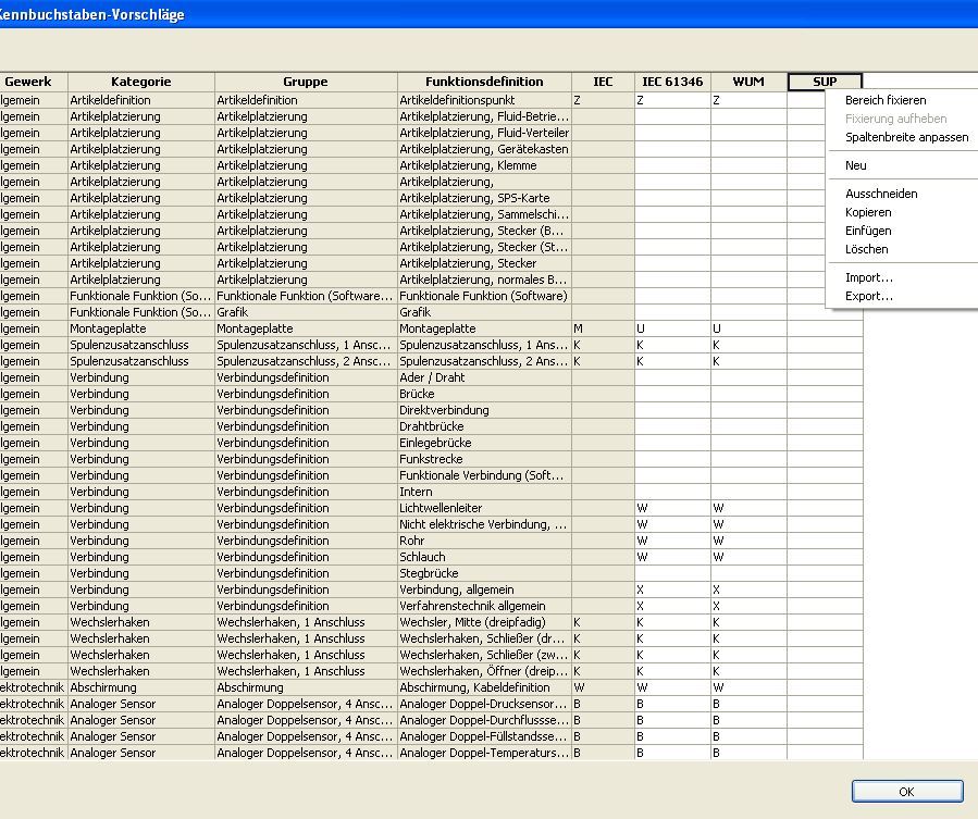

Hey,
du hast die Möglichkeit in den einzelnen Gruppen die Kennbuchstaben zu ändern !!! Somit kannst du dir für unterschiedliche Kundenwünsche deine BMK machen. Du findest die Kennbuchstaben unter Dienstprogramme --> Stammdaten --> Kennbuchstaben . Dort kannst du dir dann wie im Bild zu sehen eine neue Spalte anlegen und dort kannst du zu jeder Gruppe deinen eigenen Buchstaben zum besten geben. Wenn du dies gemacht hast musst du die Stammdaten einmal abgleich und zwar die Funktionsdefinitionsbibliothek. Wenn die geschehen ist muss du in deinem Projekt unter Optionen --> Einstellungen --> "DEin Projekt" --> Betriebsmittel --> Nummerierung (Online) --> Aktuellen Kennbuchstabensatz deine neue Spalte auswählen.
Schon kann eine SPS zb. A1 oder D1 heissen, jenach welche Spalte du angewählt hast. Im Projekt am Symbol direkt auswählen geht nicht !!!!
Hoffe das es das war was du brauchtest ?!?!
MFG
Markus
