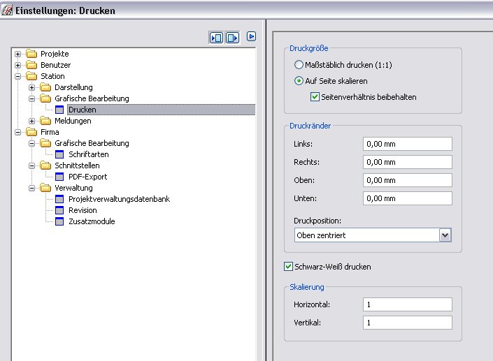

wir haben folgendes Problem: Wir sind vier Leute die mit E-Plan arbeiten.
Bei einem Kollegen ist beim Ausdrucken die Schrift enger zusammen und die Linien der Buchstaben sind deutlich dünner.
Er verwendet die gleiche Schriftart wie alle anderen.
Wenn ich einen Plan von ihm ausdrucke, ist die Schrift wieder normal.
Es betrifft nicht nur den Papierausdruck, sondern auch den PDF-Druck sowohl von E-Plan aus als auch mit einem externen PDF-Drucker
Wo kann man da irgendetwas verstellen?

erstellt am: 05. Mai. 2009 15:06    Editieren oder löschen Sie diesen Beitrag!  <-- editieren / zitieren -->   Antwort mit Zitat in Fett Antwort mit kursivem Zitat    Unities abgeben: 1 Unity (wenig hilfreich, aber dennoch)2 Unities3 Unities4 Unities5 Unities6 Unities7 Unities8 Unities9 Unities10 Unities Nur für M-Ott 10 Unities + Antwort hilfreich
Vielleicht hier was unterschiedlich?
Wüsste sonst gerade nichts mehr, ausser Support!?!

@Torsten:
Da ist alles bei beiden Rechnern gleich.

Es ist ja nicht nur das Schriftbild was anders ist. Auch sind hier Positionen (bspw. das BMK der Karte) oder die Eingangsadresse vom Platz her verschoben...
Ich denke das wird ein lustiges Rätselraten daher mal den Support anrufen (nach dem ausprobieren des Tipps von Markus)...

Für mich sieht es nicht als ein Fehler von P8 aus. Es wird viel mehr an der Schriftart (sieht nach ISO von Autocad aus) liegen. Ich habe festgestellt, dass die Erscheinung einer Schrift im Windows auch von den Treibern der Grafikkarte und des Standarddruckers abhängig leicht variieren kann. WYSIWYG ist eben nicht gleich WYSIWYG.

für mich sieht es eher nach einem Problem mit dem installierten Druckertreiber aus.
Ich hatte mal das Problem, das beim Audruck große "A" und kleine "s" fehlten d.h. im Ausdruck fehlten dies schlicht.
Bei meinem Kollegen funktionierte es hingegen einwandfrei.
Nach der Neuinstallation der Druckertreiber (original Kyocera statt Standard Treiber) funktionierte es.

@mbabilon:
Wir haben gerade die Schriftart komplett vom Rechner des Kollegen runtergeschmissen und neu installiert und siehe da: Es geht!
Danke!
