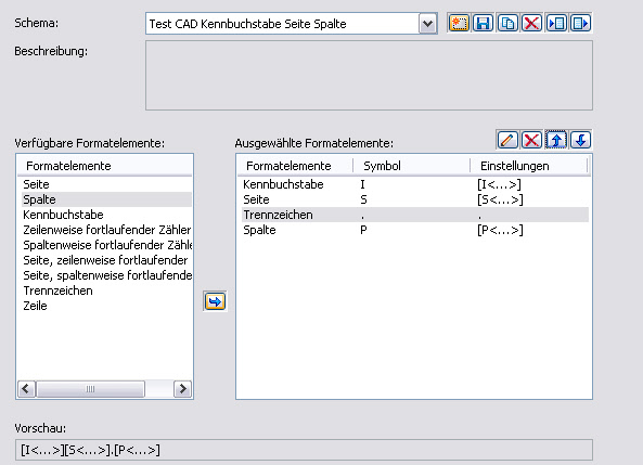

hallo.
ich stehe vor einem problem beim nummerieren der betriebsmittel.
ich soll einen auf ELCAD erstellten plan in p8 nachzeichnen.
dabei wurde ein mir unbekanntes nummerierungsformat verwendet.
konkret möchte ich p8 so einstellen das nach -kennbuchstabe+seite+"."+pfad nummeriert wird.
also zb. ein motorschutzschalter auf blatt 2 pfad 7 soll dann -Q2.7 heissen. irgendwie bekomme ich das aber nicht hin.
kann man überhaupt einen . bei den formaten auswählen ?
danke. mfg christian

Hallo Christian,
sollte schon gehen.
Siehe Bild ->
Gerhard

@Gerhard
Kann man aber nur im Offline-Nummerierungsformat einstellen... online (also während des platzierens) ist das nicht möglich...

erstellt am: 04. Mai. 2009 19:34    Editieren oder löschen Sie diesen Beitrag!  <-- editieren / zitieren -->   Antwort mit Zitat in Fett Antwort mit kursivem Zitat    Unities abgeben: 1 Unity (wenig hilfreich, aber dennoch)2 Unities3 Unities4 Unities5 Unities6 Unities7 Unities8 Unities9 Unities10 Unities
danke für deine hilfe.
habe es offline so passend einstellen können.

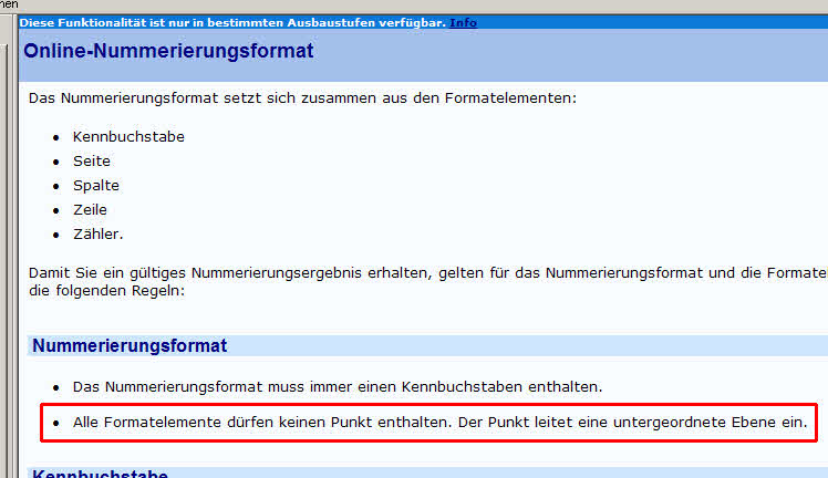

aber bei online nummerierung kann ich gar kein trennzeichen auswählen ?

erstellt am: 04. Mai. 2009 19:53    Editieren oder löschen Sie diesen Beitrag!  <-- editieren / zitieren -->   Antwort mit Zitat in Fett Antwort mit kursivem Zitat    Unities abgeben: 1 Unity (wenig hilfreich, aber dennoch)2 Unities3 Unities4 Unities5 Unities6 Unities7 Unities8 Unities9 Unities10 Unities Nur für gika4motion 10 Unities + Antwort hilfreich
Laut Onlinehilfe nicht...

erstellt am: 04. Mai. 2009 20:10    Editieren oder löschen Sie diesen Beitrag!  <-- editieren / zitieren -->   Antwort mit Zitat in Fett Antwort mit kursivem Zitat    Unities abgeben: 1 Unity (wenig hilfreich, aber dennoch)2 Unities3 Unities4 Unities5 Unities6 Unities7 Unities8 Unities9 Unities10 Unities Nur für gika4motion 10 Unities + Antwort hilfreich
Das Formatelement fehlt da. Zumindest in der 1.9.9.

erstellt am: 04. Mai. 2009 20:13    Editieren oder löschen Sie diesen Beitrag!  <-- editieren / zitieren -->   Antwort mit Zitat in Fett Antwort mit kursivem Zitat    Unities abgeben: 1 Unity (wenig hilfreich, aber dennoch)2 Unities3 Unities4 Unities5 Unities6 Unities7 Unities8 Unities9 Unities10 Unities Nur für gika4motion 10 Unities + Antwort hilfreich
Ich denke es ist nicht vorgesehen (bisher)...
