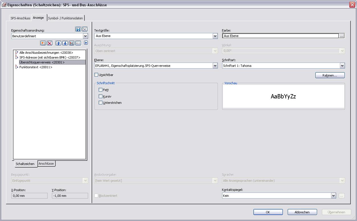

Hallo zusammen!
Ich habe mal eine Frage an Euch:
Ich habe mir ein Formular erstellt, mit dem ich mir eine SPS – Kartenübersicht erstellen kann. In dieser wird der QVW zur SPS Klemme dargestellt.
Nun habe ich festgestellt, dass bei der SPS Klemme aber leider kein QVW zur SPS – Kartenübersicht eingetragen wird.
Hat jemand von Euch eine Idee wie man das „beheben“ könnte?
Danke und Grüße
Sebastian

Hallo Pegu,
hast Du in den Eigenschaften der SPS Klemme, unter Anzeige, den "Übersichtsquerverweis <20301>" eingefügt?
Gerrit

erstellt am: 04. Mai. 2009 15:22    Editieren oder löschen Sie diesen Beitrag!  <-- editieren / zitieren -->   Antwort mit Zitat in Fett Antwort mit kursivem Zitat    Unities abgeben: 1 Unity (wenig hilfreich, aber dennoch)2 Unities3 Unities4 Unities5 Unities6 Unities7 Unities8 Unities9 Unities10 Unities
ja der ist schon drin. Aber den kann man nur für die "klasische" Darstellung nutzen.

erstellt am: 05. Mai. 2009 07:10    Editieren oder löschen Sie diesen Beitrag!  <-- editieren / zitieren -->   Antwort mit Zitat in Fett Antwort mit kursivem Zitat    Unities abgeben: 1 Unity (wenig hilfreich, aber dennoch)2 Unities3 Unities4 Unities5 Unities6 Unities7 Unities8 Unities9 Unities10 Unities
leider muss ich euch beide etwas ausbremsen ...
... ja das gehet, aber es tut leider nicht so wie u.a. von mir gewünscht
Es werden immer die QVW zum Haupt- UND Nebenelemten angezeigt
Vielleicht möchte man aber nur den QVW zum Nebenelement oder nur zum Hauptelement haben.
Leider muss ich hier feststellen, dass Eplan nur "halbe" Arbeit geleistet hat ...
Ganz toll wird es, wenn man wie ich sich von P8 Einlegestreifen für die SPS erzeugen lässt. Dann hat man logischerweise zwei mal ein SPS-Kartenübersichtsformular im Projekt. Und was geschieht dann?
Richtig! P8 verweist auf die Einlegestreifen! Toll ... Wie gesagt, irgendwie nicht ganz zu Ende gedacht.
Ich habe noch eine Anfrage beim Support laufen. Die ist nun bei der QM. Wenn ich Antwort habe (wohl ehr in Wochen als Tagen) dann melde ich mich kurz hier.
@Anschlussbeschreibung:
Ich hatte den Wunsch geäußert, dass diese Infos in der Artikel-DB hinterlegt werden können. Die Ausssage von Eplan ist die:
Kommt in die nächste Version rein
Ich bearbeite die Karten dann halt z.Zt. mittels tabelarischer Bearbeitung
