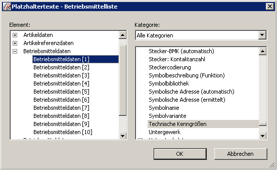

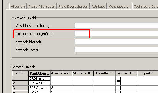

Wunderschönen Montag Morgen,
wollte gerade unsere Betriebsmittelliste ein bisschen anpassen (Standard von Eplan mit Positionsnummer usw.)
Es ist auch wichtig dass alle Artikel pro BMK angezeigt werden (z.B. auch der Hilfskontakt vom Schütz). Das Funktioniert soweit nur habe ich das Problem, dass es nicht möglich ist die Technische Kenngröße von dem 2. Artikel anzuzeigen.
Grund dafür ist das bei der Spalte mit Techn. Kenngröße der 1. Artikel als Referenz verwendet wird. Wenn ich aber den Oberpunkt auswähle dann zeigt er garnichts an (auch nicht beim 1. Artikel).

Du möchtest die technische Kenngröße aus der Artikelverwaltung mit in die BML? Diese Eigenschaft ist wohl momentan nicht verfügbar daher klappt das auch nicht...

es ist schon möglich...
aber bei mehr als einem artikel werden nur die technischen daten des 1. artikels angezeigt (auch wenn ich betriebsmitteldaten als oberpunkt verwende). bei meinem screenshot im beitrag 1 sieht man es auch. beim ersten artikel wird alles angezeigt und beim 2. artikel wird alles außer:
- techn. kenngröße
- funktionstext
- hersteller angezeigt
mit nicht verfügbar meinst du leer? ne ist alles gefüllt.
sonst wird alles korrekt angezeigt (menge, typennummer, bestellnummer, bezeichnung1).

habe da mal nachgefragt, unser Support benötigt aber weitere Infos. Daher bitte mal direkt an unseren Support wenden.

Mich hat gerade eine sehr nette Frau zurückgerufen. Sie meinte auch dass es nicht möglich ist (Stand Version 1.9.10).
Es wird aber als Vorschlag weitergegeben, damit die technische Kenngröße tiefer integriert wird, da dieses Feld eigentlich sehr wichtig ist und auch in einer Betriebsmittelliste Sinn macht.
