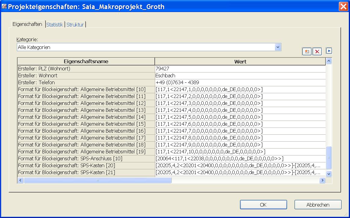

Ein hallo an alle Spezialisten für Blockeigenschaften
Ich möchte bei meinem selbst erstellten Symbolen die beiden Felder "20201 1 Blockeingeschaft 1" und "20201 2......" immer automatisch gefüllt hinterlegen.
Bei den Symbolen habe ich die Felder "20201 1" und "20201 2" richtig plaziert. Somit erscheint dann beim einfügen bei den Betriebsmitteleigenschaften auch die beiden Felder mit der Formatvorgabe. Soweit ist alles richtig und funktioniert auch wunderbar, nur ist es etwas sehr mühselig bei jedem Symbol jedesm mal die beiden Formate wieder eintragen zu müssen. (klar Ctrl-C und Ctrl-V geht schon)
Kann ich diese Formeln nicht irgendwo generell festlegen?
Gruss Andi

in den Projekteigenschaften gibt es die möglichkeit generelle Blockeigenschaften zu hinterlegen, z.B. Format für Blockeigenschaft: Allgemeines Betriebsmittel
Ich würde hier nur nicht mit 1 gebinnen, da die Blockeigenschaft 1 Defaultmäßig an Symbolen hinterlegt ist.
Du brauchst dann nur noch an den Betriebsmitteln, die den datensatz anzeigen sollen, die Anzeige der BE aufrufen
Gruss Susi

Hallo Susi
Besten Dank.
Genau das habe ich gesucht, wenn ich etwas genauer schauen würde, und vorallem nicht die Feldnummer gesucht hätte, wäre es mir vieleicht sogar selber aufgefallen
Nochmals Danke
Gruss Andi
