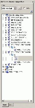

na hallo,
hab ein problemchen:
ich habe im schaltschranknavigator 2 nicht platzierte geräte, die im betriebsmittelnavigator nicht auftauchen und auch auf keinem dokument hinterlegt oder gezeichnet sind. ich würde diese beiden geräte gerne aus meinem projekt entfernen, hab aber schon sämtliche möglichkeiten ausprobiert. reorganisieren oder komprimieren bringt auch nix. die beiden geräte tauchen immer wieder (nur) im schaltschranknavigator auf. wenn ich dann eine artikelstückliste auswerte, listet er sie mir aber immer wieder mit auf (ohne BMK-bezeichnung). die sprungfunktion funktioniert natürlich auch nicht, da er kein gültiges sprungziel findet.
HELP!?!

versuche mal in der Suchfunktion nach diesem BMK zu suchen, wenn es sich hierbei um ein betriebsmittel mit der darstellungsart extern handelt, wird dieses im betriebsmittelnavigator nicht angezeigt, obwohl es vorhanden ist.
Du kannst z.B. über STRG+F in die Suchfunktion, einen Filter EXTERN benutzen und nach "*" suchen.....

danke für die schnelle hilfe! hat aber leider nix gebracht.
er findet über die suchfunktion die beiden geräte leider nicht!!!

Mal eine andere Frage. Findest Du denn die Artikelnummern (Stücklisten-Navi)? Und was verbirgt sich dahinter?
Hast Du mal einen Prüflauf über das Projekt gejagt? Haben diese BMKs Meldungen?

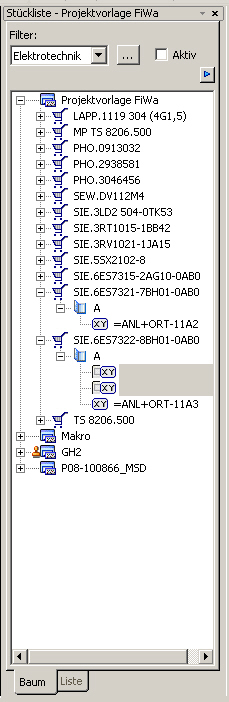

hi bgischel,
hab schon nen prüflauf darüber laufen lassen. er bringt mir aber keine meldung diesbezüglich. im stüli-navi tauchen die beiden schon auf (siehe bild) lassen sich aber nicht entfernen....

so... hab jetzt ne lösung (?!?) vom support bekommen.
sie können sich das auch nicht erklären und werden der sache nachgehen. die einzige möglichkeit die beiden artikel wegzubekommen ist, daß man die kopfdaten vom projekt kopiert und dann die einzelnen pläne vom ursprungsprojekt reinkopiert. die "nicht vorhandenen" artikel werden dann nicht mehr angezeigt...
