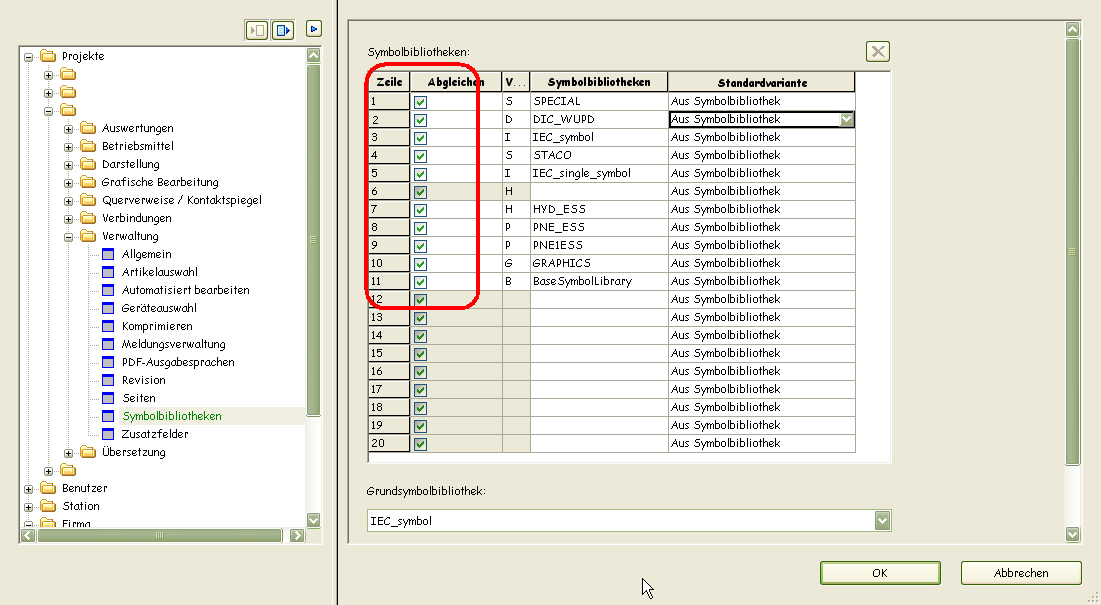

Ich hab ein kleines Problem bei der Erstellung neuer Projekte. Wenn ich eins angelegt hab und versuche einen Gerätekasten oder Geräteendklemme (also Symbole aus der Special-Bibliothek)einzufügen, kommt "es konnte kein passendes Symbol im Projekt ... gefunden werden". Dann wird das Symbol zwar in der Symbolauswahl angezeigt, aber bei OK kann er darauf nicht zugreifen. Der Bibliotheksordner und die restlichen Dateien sind aber eigentlich identisch zu einem Projekt, wo's geht.

Schau mal unter Option-->Einstellungen-->Projekte-->Projekt-->Verwaltung-->Symbolbibliotheken
welche du eingestellt hast im jeweiligen Projekt wos net klappt!

sind die Bibliotheken eingestellt, die ich auch beim funktionierenden hab (SPECIAL, IEC_symbol, IEC_single_symbol, GRAPHICS)

Hast die Stammdaten schon abgeglichen????

Hab ich auch gemacht, hat aber keinen Unterschied gebracht.

was hast du denn für einen Pfad unter Benutzer-->Verwaltung-->Verzeichnisse-->Symbole eingestellt?
Hast du schon mal versucht ein Basisprojekt zu machen und dann von dort aus ein neues Projekt zu starten?

Für die Symbole ist der normale Symboleordner unter EPLAN\Electric P8\Symbole\Firma eingestellt.
Wie meinst du das mit dem Basisprojekt?

naja erstell dir aus dem funktionierenden Projekt ein Basisprojekt und versuch dann bei Projekt neu aus Basisprojekt ob der Fehler noch da ist oder nicht!
Hmmm aber jetzt noch mal zur Symbolbibliothek sind da auch die hackerl gesetzt! Denn wenn nicht dann werden die auch net abgeglichen! Siehe Anhang

Mit dem Basisprojekt hat's jetzt funktioniert. Die Häkchen waren aber bei der normalen Projekterstellung alle gesetzt.
Den Support hab ich noch nicht angerufen, muss ich sonst halt mal machen.

aber dann denk ich mir passiert irgendwas beim anlegen eines nueen Prohjektes!
Hast du schon mal versucht die Symbolordner von hand aus dem funktionierenden Projekt ins neue nicht funktionierende rüberzukopieren?
Wäre interessant obs dann funkt

ja, die Symbolordner hatte ich auch schon mal reinkopiert, hat aber ebenfalls nichts gebracht
