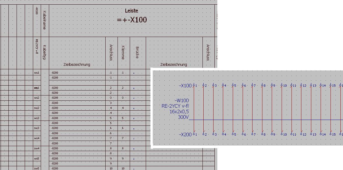

habe jetzt bei meinem Kabel die restlichen Adern als Reserve aufgelegt.
Im nachhinein hat sich ergeben dass ich trotzdem noch 2 Adern benötige und die dann Grafisch darstellen muss.... wenn ich die Verbindung dann im Plan darstelle dann tauchen die Klemmen doppelt im Klemmenplan auf. Geht das, dass mir EPlan die Verbindung gleich richtig darstellt, ich meine mit richtigem Kabel/Aderfarben? und dass die Verbindung nicht doppelt im Klemmenplan auftaucht?
DANKE

erstellt am: 27. Apr. 2009 20:18    Editieren oder löschen Sie diesen Beitrag!  <-- editieren / zitieren -->   Antwort mit Zitat in Fett Antwort mit kursivem Zitat    Unities abgeben: 1 Unity (wenig hilfreich, aber dennoch)2 Unities3 Unities4 Unities5 Unities6 Unities7 Unities8 Unities9 Unities10 Unities Nur für marion1989 10 Unities + Antwort hilfreich
Das sollte einfach mit dem abbuchen (allpoligen platzieren) aus bspw. dem BM-Navi funktionieren.

sooo, bin mal wieder in der Arbeit ;-)
hätte mir auch gedacht, dass das so funktionieren sollte, tut es aber nicht - wenn ich die Klemmen plaziere, dann macht er mir ersten so komische haken an die Klemme hin - das nehme ich an bedeutet einfach, dass noch eine andere Verbindung besteht... Es ist egal ob ich das Kabel einzeichne oder nicht. Der Klemmenplan sieht dann auch so aus, als ob eplan das als neue verbidung kennt (siehe jpg1)
Habe mich dann an den EPlan support gewandt und diese mail als Antwort bekommen:
die Anzeige im Klemmenplan ist korrekt.
Grund: Da mit der Funktion „Geräte verschalten…“ bereits eine Verbindung definiert wurde und zusätzlich noch die Klemmen grafisch eingezeichnet wurden, werden die Klemmen doppelt ausgegeben.
Mögliche Lösungsvorschläge:
1. Zeichnen Sie das Kabel ebenfalls ein
Funktioniert nur, wenn ich händdisch jede verbidung auswähle
ODER
2. Setzen Sie zwischen den Verbindungen der Klemmen Unterbrechungspunkte (Menüpunkt „Einfügen“ à „Verbindungssymbol“ à „Unterbrechung“
Ist doch auch Mist, warum kennt EPlan das nicht selber, dass diese Verbindung schon besteht?
Mit freundlichen Grüßen / With kind regards ...
Ich bin mit der Antwort eigentlich nicht zufrieden, wenn ich einmal eine Verbidung definiere, dann sollte die doch auch wirklich vorhanden sein und man soll doch wenn die verbindung vorhanden ist, nicht im Plan nochmal extra rumziehen mussen, oder liege ich da jetzt falsch? Wäre das nicht der sinn einer Datenbank?

...Ich bin mit der Antwort eigentlich nicht zufrieden, wenn ich einmal eine Verbidung definiere, dann sollte die doch auch wirklich vorhanden sein und man soll doch wenn die verbindung vorhanden ist, nicht im Plan nochmal extra rumziehen mussen...
Richtig da muß man auch nichts noch einmal zeichnen. Lese Dir bitte mal das Thema "Angeschlossene Funktionen platzieren" in der Online-Hilfe durch. Das ist genau das was Du erwartest...
EditBernd Ich habe mal ein kleines Beispielvideo hier (Youtube) abgelegt zum gucken wie es beispielhaft funktioniert...
