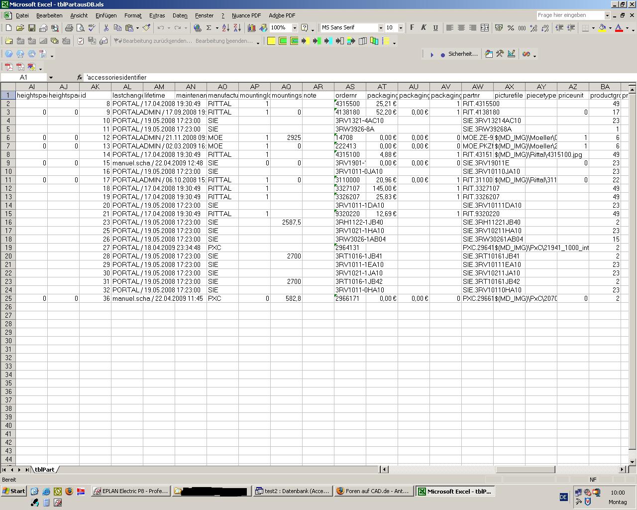

Guten Morgen delunalie
Also ich habe das auch versucht und bin zwar erfolgreich gewesen, aber es ist überaus aufwändig.
Ich hatte unseren ganze Artikelstamm neu aufbauen müssen und für die Gebäudeautomation hat es nicht gross Artikel im org. Artikelstamm. Mit hilfe unseres Datenbank-Guru haben wir es dann geschaft und sind folgendermassen vorgegangen:
1. direkt im Access einen Artikel in eine Excel-Tabelle exportiert.
2. danach alle unsere Artikel in die Excel-Tabelle am richtigen Ort hinein kopiert (Achtung es hat Felder die sind zwingend, sorry ich weiss nicht mehr welche, sicher die Nummer)
3. Tabelle wieder importiert in Access
4. in einer zweiten Tabelle (welche war das noch) alle Datensätze mit der gleichen Nummer nochmals angepasst.
5. Mit Eplan P8 die Daten angepasst
Das wars. Sorry, ich weiss nicht mehr welche Tabelle die zweite war. Wenn dort die Datensatznummer nicht eingetragen ist, findet Eplan die Artikel nicht.
Vieleicht habe ich dir mit dieser sehr lückenhaften Beschreibung etwas helfen können.

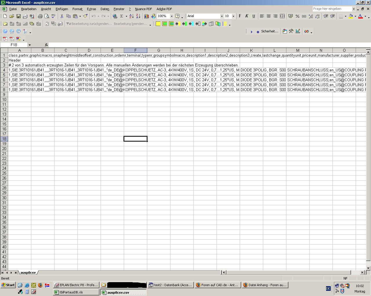

Nochmal zur genaueren Beschreibung meines Problems:
Wir sind grad am Einführen von P8, haben bisher hauptsächlich mit ESplan gearbeitet und ein bisschen EPLAN 5.70...
Unser Artikelverwaltungssystem/Kalkulationsprogramm ist sozusagen ne NoName-Production, also speziell für uns entwickelt worden. Als Import/Export steht uns da bisher nur Excel zur Verfügung.
P8  benötigt natürlich viel mehr Datensätze als unser Kalkulationsprogramm, deshalb der Gedanke dass wir in P8 die Artikel einpflegen und die notwendigen informationen dann in das Kalkulationsprogramm importieren.
Da es eine Neueinführung ist und unsere alten Stücklisten teils unstrukturiert sind, bedeutet das, dass es eine komplett neue Stückliste geben wird, die auch von kaufmännischen gepflegt werden kann. Das heißt am besten ne Excel-Tabelle.
Es soll prinzipiell eine Stückliste als Stammdate auf dem Server liegen, die auch immer auf dem aktuellen Stand gehalten werden soll. Ansonsten natürlich Projektspezifisch mit Spezialbauteilen, die jedoch nicht in der Stammdatenstückliste übernommen werden soll.
1. Da schon mal die Frage, ist das prinzipiell nur möglich indem man eine lokale kopie der Stückliste in das Projektverzeichnis erstellt oder gibt es da auch eine andere Möglichkeit???
Die Import/Export-Funktionen... wenn ich mir da anschau was da raus kommt..(hab mal das Picture Expausp8 angehängt)
Da fällt es mir schwierig herauszufinden wie ich da einen Artikel bearbeiten/einpflegen soll, zumal da schon für einen Artikel 4 Zeilen produziert werden...???
Ich hab das mal versucht was a.braun vorgeschlagen hat, das kommt schon eher in die Nähe was ich mir wünsche (Picture ExpausDB)
@a.braun: wenn du vielleicht noch rausbekommst welches die 2.Tabelle war... würde mir wahrscheinlich ziemlich helfen.
