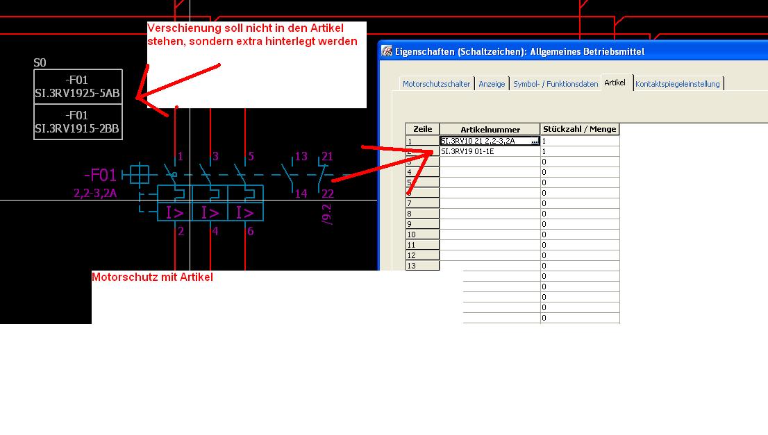

sorry, bin leider net gut im erklären
auf der seite habe ich drei Motorschutzschalter, wo jeweils ein Artikel für ihn hinterlegt ist.
Da die Verschienung aber extra (am besten unsichtbar) sein soll, aber mit betriebsmittelkennzeichnung vom ersten Motorschutzschalter. Nun suche ich eine lösung, welche auch ohne fehlermeldung funktioniert.
Bild im Anhang, vl versteht man mich ja besser

mhh, also nur das ich Dich da richtig verstehe. Mit Verschienung meinst Du eine 3 Phasenschiene, welche die Motorschutzschalter Primärseitig miteinander verbindet?
Anderseits bezieht sich Dein Pfeil auf die Hilfskontakte des einen (des ersten?) Motorschutzschalters.
Wenn der Artikel zum Motorschutzschalter gehört, sollte dieser dort auch hinterlegt werden. Wie soll sonst die Zuordnung zwischen Artikel und BMK funktionieren. Projektartikel oder ähnliches zu deklarieren halte ich für nicht wirklich sinnvoll.

mein chef will es so haben, damit man, wenn man den abgang kopiert, net in jedem motorschutzschalter später mal die einspeiseklemme und die verschienung drin ist (was man ja kontrolliert und wie oft kommt es vor, dass da gleiche motorschutz bleibt!?!?)
i finds a blöd, aber i hab da net viel was zu sagen, weil er des im 5.70 a immer so gemacht hat!
in der artikelliste darf nur der motorschutzschalter und der hilfskontakt drinnen sein.
die verschienung soll neben extra stehen mit dem gleichen betriebsmittel.
vl hat ja jemand eine idee!

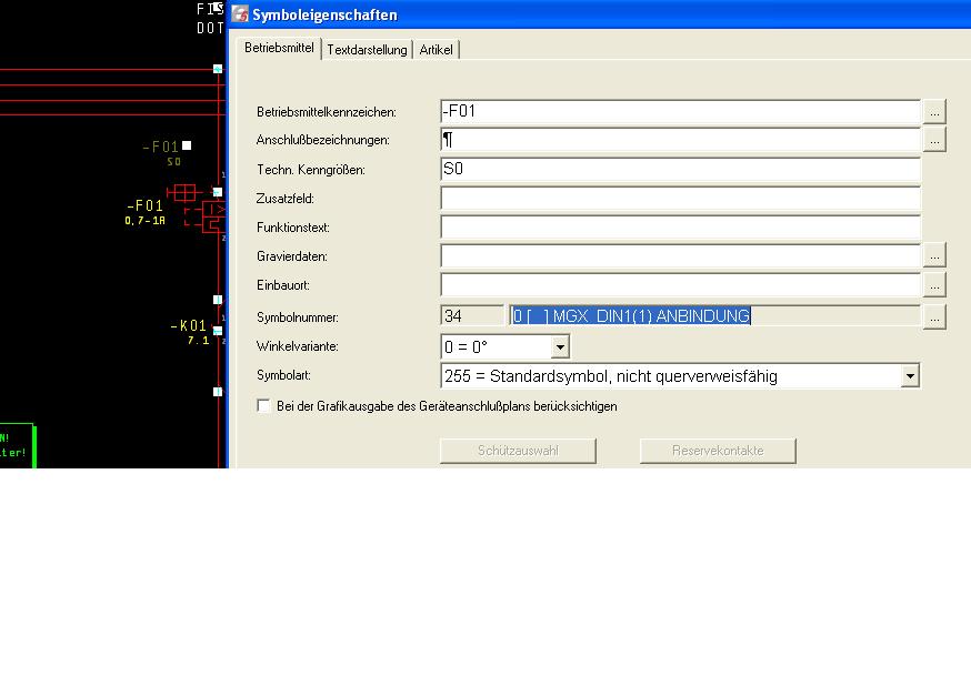

Als Symbol hat er eine Anbindung genommen und mit Betriebsmittelversehen.
Bei Symbolart ist Standardsymbol, nicht querverweisfähig eingestellt.
