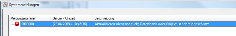

einen schönen guten Morgen wünsche ich.
Ich versuche gerade vom Portal aus einen Artikel in meine Artikelverwaltung einzufügen. (Artikel: xxyyzz Importieren). Dann öffnet sich ein Fenster und ich habe die Auswahl zwischen 1: vorhandene Artikeldaten aktualisieren & neue hinzufügen, 2: nur vorhandene Artikeldaten aktualisieren und 3: Nur neue Artikeldaten hinzufügen.
Leider ist es da aber ganz egal was ich anklicke, des es kommt eine Systemmeldung S000000 Aktualisieren nicht möglich; Datenbank oder Objekt ist schreibgeschützt!
Wo kann ich diesen Schreibschutz entfernen!?!? Was mache ich falsch!?
Danke schonmal im vorraus!
Lg Chubbi

Hallo !
Direkt in der Artieklverwaltung kannst Du neue Artikel anlegen und bestehende verändern ?
Setzt Du MDB oder SQL als Artikle-DB-Quelle ein ?

Hallo Nairolf,
direkt in der Artikelverwaltung kann ich schalten und walten wie ich möchte.
Ich setze die .mdb ein. Wobei ich ehrlich gesagt nicht den Unterschied zwischen beiden kenne. Das war schon eingestellt, bevor ich den verwaisten Platz übernommen habe. javascript:InsertSMI(' %20');

habe da folgende Info von unserem Support bekommen, ich hoffe das hilft. Ansonsten bitte direkt an unseren Support wenden, Danke!
Robin
Bitte einmal versuchen, ob sich die Artikel aus der Artikelverwaltung als XML exportieren und wieder importieren lassen
Anfrage an Support stellen.

Morgen.
Ich habe diese Fehlermeldung auch.
Wir haben den P8-Ordner umbenannt, auf dem gleichen Server. (P8 ist lokal installiert. Verzeichnisse auf Server)
Seitdem erhalte ich dann diese Fehlermeldung. Support konnte mir nicht helfen, weil ich nicht weiß, bei welcher Funktion die Meldung erscheint. Ist auf einmal da.
Verzeichnisse sind aktualisiert.
Gibt´s noch irgendwie, irgendwo was zum einstellen?
Habt Dank

Erstaunt bin!!
Es hat tatsächlich funktioniert!!! Auch wenn ich mir von der "rein" und "raus" Aktion nix versprochen habe. .xml Exportiert, sofort wieder importiert und anschließend hab ich das Eplan Data Portal geöffnet und das erstbeste Kabel ohne Probleme importiert!
Danke schön!!!
