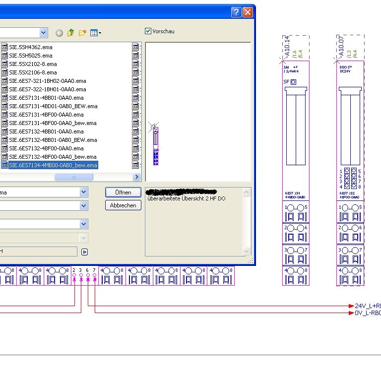

Hallo liebe Eplan P8 Gemeinde,
weiss jemand von Euch warum die Vorschau bei gleicher Ausgangsposition
bei einigen selbst erstellten Fenstermakro's unterschiedlich ist.
Zu Teil wird nur ein Minibild anezeigt. Siehe Foto.
Support weiss kein Rat. In der Datei *.ema find ich nichts was auf Vorschau
hin deutet.
Gruss Wolfgang
WIN XP SP2
Eplan 5.7 SP1 HF2
Electric P8 1.9.6 HF1

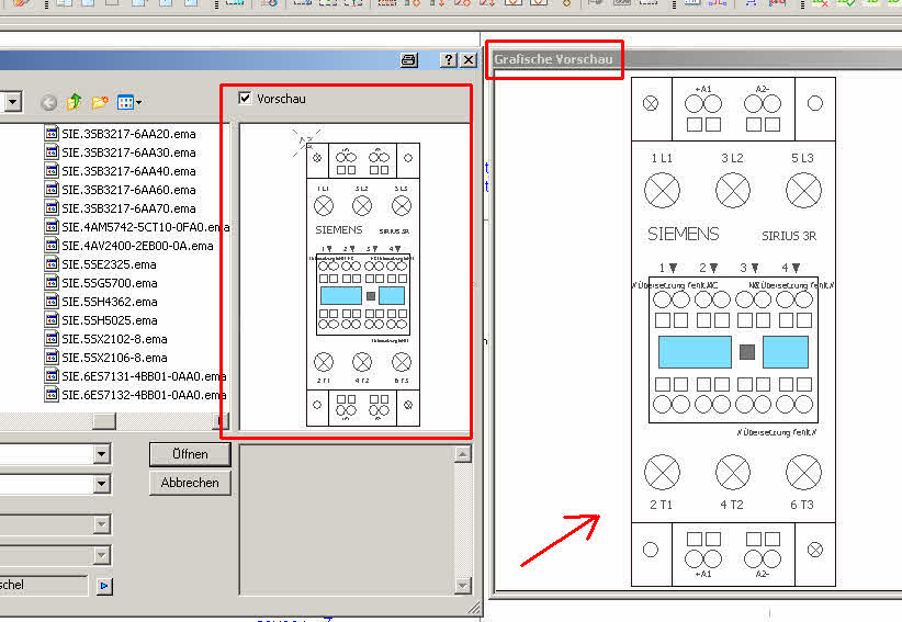

Es könnte an einem Makrokasten liegen. Im Normalfall wird versucht das Fenster zu füllen.
Wie sieht es denn aus wenn Du die "richtige" grafische Vorschau einschaltest? Gibt es da auch solche Merkwürdigkeiten?

wird bestimmt an einem Makrokasten oder ähnlichem liegen.
>Schalte mal die Anzeige der "Unsichtbaren Elemente" ein.<

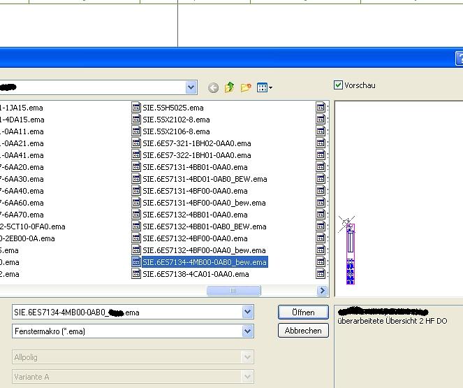

Bernd: auch in der "richtigen Vorschau" sieht es nicht anders aus.
also unterschiedlich gross.
Frank: Anzeige "Unsichtbare Elemente" ein, bringt keine neuen Erkenntnisse.
Makrokasten war zwar bei dem kleineren verschoben, aber ein anpassen
des Makrokasten hat bezüglich der Vorschau keine Änderung ergeben.
-siehe auch noch mal Anhang.
Gruss Wolfgang

In welchen Maßstab hast du das Makro gezeichnet?
