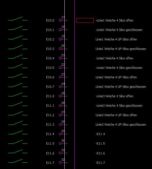

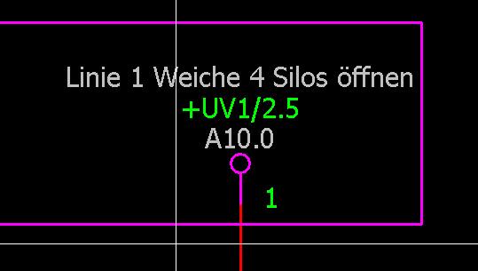

Hallo alle zusammen.
Habe ein Problem mit den SPS-Querverweisen.
Und zwar bekomme ich in der SPS Übersicht ( Bild 1) keine Querverweise zu der allpoligen Darstellung (Bild 2) angezeigt. Andersrum funktioniert es aber.
Hoffe das Ihr mir da weiterhelfen könnt, da diese Querverweise unbedingt gefordert sind.
Grüße Axel

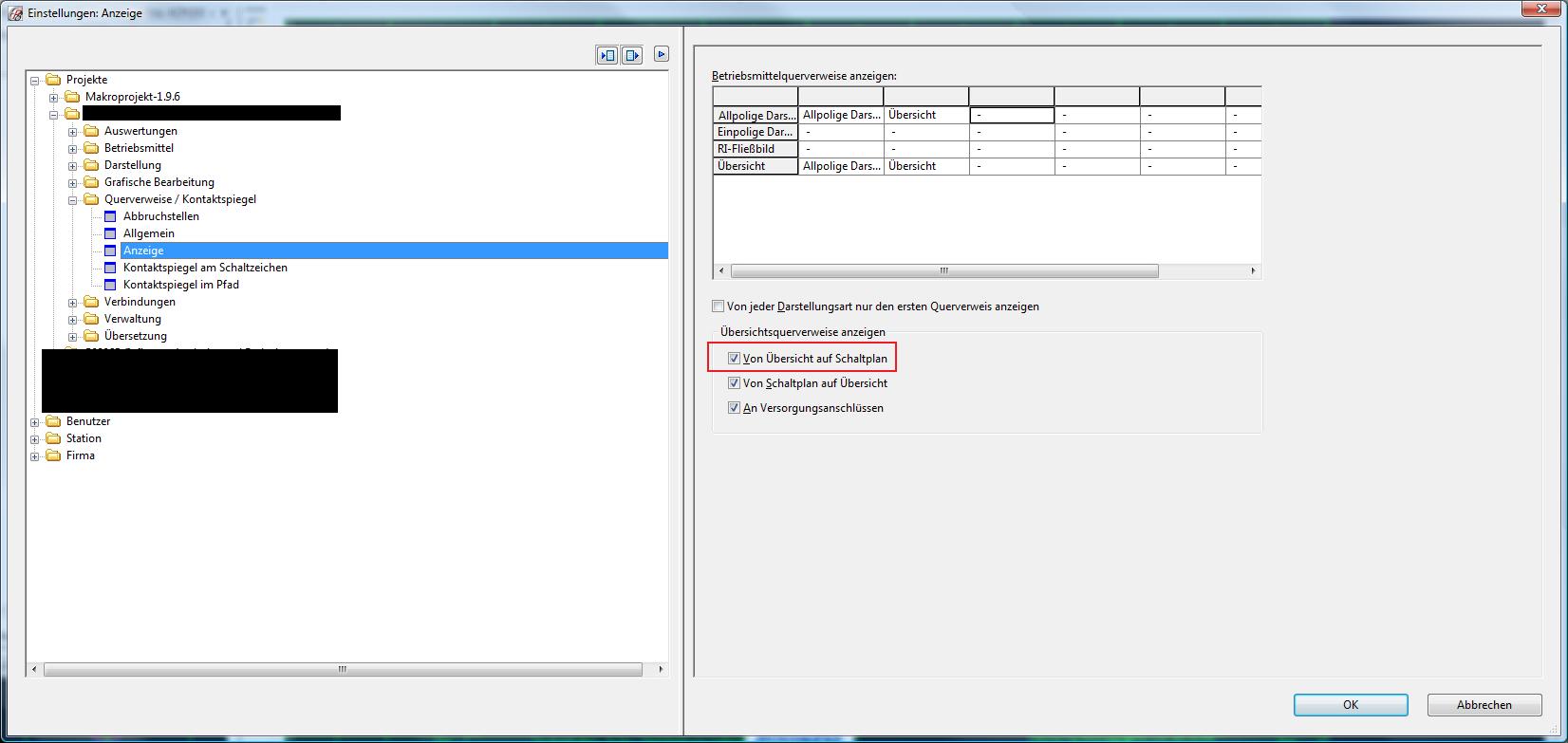

Moin LazyCrazy
Haken gestzt?!.

Hey Danke das wars.
Wie einfach das doch manchmal sein kann.
Vielen Dank für die schnelle Antwort.
