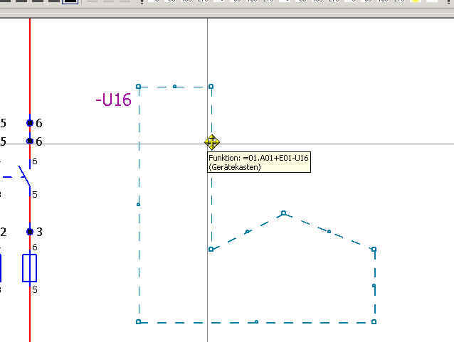

Hallo erst mal!
Hab folgendes Problem, und zwar möchte ich einen Gerätekaste umformatieren. Damit meine ich dass er mit einem zweiten Rechteck verbunden wird.
(wenn man einen Gerätekasten einfügt ist er nur rechteckig -> möchte quasi eine Ausbuchtung damit man z.B. klemmen einbinden kann.)
Danke im Voraus.
MfG da  Hons

Was meinst Du mit "Ausbuchtungen"?

Ich hab mich verlesen, ich meinte ein Ortskasten!
Dieser soll eine "L - Fläch" haben.
Also 2 Rechtecke verbinden.
Leider kann ich keine Datei abhängen (=Firma blockiert das)

erstellt am: 20. Apr. 2009 12:01    Editieren oder löschen Sie diesen Beitrag!  <-- editieren / zitieren -->   Antwort mit Zitat in Fett Antwort mit kursivem Zitat    Unities abgeben: 1 Unity (wenig hilfreich, aber dennoch)2 Unities3 Unities4 Unities5 Unities6 Unities7 Unities8 Unities9 Unities10 Unities Nur für hahiho320 10 Unities + Antwort hilfreich
Kann dann so aussehen wie im Bildchen...
Ich hoffe mal das jetzt nach der HMI in Hannover der DL der 1.9.10 freigegeben wird...

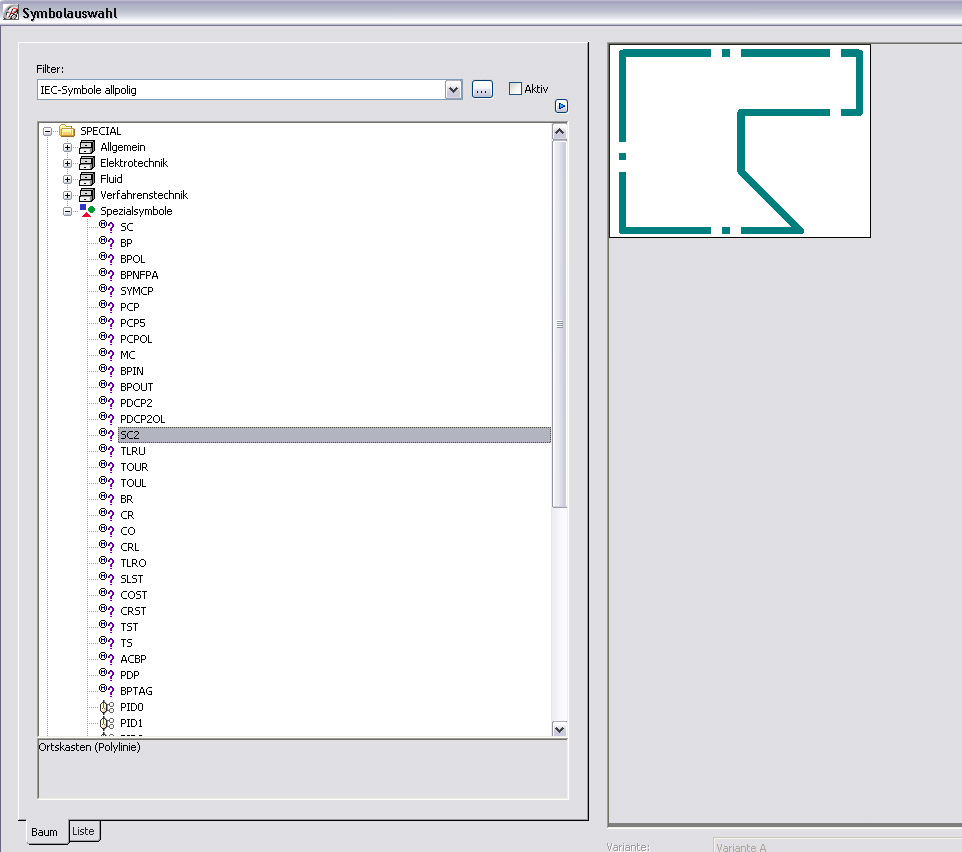

also vielleicht bin ich einfach zu doof dazu, aber bei mir klappt des nicht so richtig.
In der Eplan-Hilfe steht:
Ortskästen lassen sich mit Hilfe des Symbols SC2 auch als Polylinien zeichnen. Dazu wählen Sie das Symbol über die Symbolauswahl aus und legen den Anfangspunkt des Kastens fest, indem Sie mit der linken Maustaste in den Schaltplan klicken. Nachdem Sie alle weiteren Punkte festgelegt haben, beenden Sie die Aktion über Kontextmenü > Polylinie abschließen.
Also nehme ich meinen Orts- (oder Geräte-) kasten und setze den ersten Punkt. Dann ziehe ich den Kasten auf und setze den 2. Punkt. Und dann ist der Kasten auch schon fertig, ohne dass ein Polygon dabei heraus käme.

Das richtige Symbol SC2 hast Du? Wenn ja, dann die blauen Ecken auf den Geraden mit der Maus "anfassen" und ziehen...

@Bernd
@Mark
ist aber nur in der 1.9.10 verfügbar (in Deiner Sys-Info steht noch die 1.9.6)
siehe Bild
Gerhard

Ich habe ein Script auf P8-Magic hochgeladen, welches die (vergessenen?) Menüpunkte nachrüstet.
LINK zum Script

Du mußt die neuen Eplan-Systemstammdaten mit Deinen Systemstammdaten abgleichen. Wenn dann der Automatikabgleich in den Projekteinstellungen gesetzt ist werden auch die Projektstammdaten abgeglichen und das neue Symbol steht zur Verfügung...
