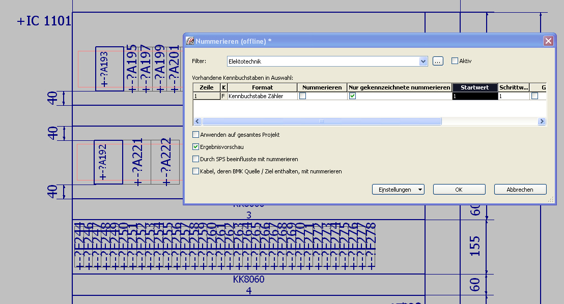

Guten Morgen,
ich habe einen Schrankaufbau gezeichnet und mir meine Sicherungen immer wieder kopiert, da ich sie nicht jedes mal aus der Artikeldatenbank holen wollte bzw. gibt es eine möglichkeit dass ich gleichzeitig "x" Sicherungen anlege? Mache das im BMK-Navigator...
Aber jetzt zu meinem Problem: EPlan hat mir mach dem kopieren alle mit -?F... nummeriert, was mir ja sinnvoll erschien, jedoch weiß ich jetzt nicht wie ich diese "?" wieder weg bringe und einfach nummerieren kann.... Ich gehe im Betriebsmittelnavigaror auf "BMK nummerieren". Dort hat es ja mal einen Punkt nachnummerieren gegeben, der jetzt "nur gekennzeichnete nummerieren" heißt, ist das richtig? Aber das hätte ich angehakt (siehe jpg) und er macht mir trotzdem nichts - was mache ich falsch?
Kann mir da jemand helfen? Danke

Hallo Marion,
das mit dem Fragezeichen könnte bedeuten, dass P8 die Automaten für Nebenfunktionen hält. Da Dein Bild den Schaltschrankaufbau zeigt, frage ich micht, was Du koiert hast, und ob es passend zum Schaltschrankaufbau überhaupt irgendwo in Deiner Doku die dazugehörigen Hauptfunktionen gibt ? Ohne Hauptfunktion kein Nummerieren ....

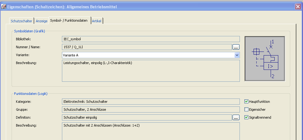

Hallo Susi,
habe mir in der Artikeldatenbank einen Schutzschalter mit Hauptfunkion (Siehe bild) und 1 Öffner und 1 Schließer angelegt. Er nummeriert mit trotzdem nichts

erstellt am: 20. Apr. 2009 14:30    Editieren oder löschen Sie diesen Beitrag!  <-- editieren / zitieren -->   Antwort mit Zitat in Fett Antwort mit kursivem Zitat    Unities abgeben: 1 Unity (wenig hilfreich, aber dennoch)2 Unities3 Unities4 Unities5 Unities6 Unities7 Unities8 Unities9 Unities10 Unities Nur für marion1989 10 Unities + Antwort hilfreich
Hallo Marion,
wie gehst Du denn genau vor ?
Makierst Du denn die Hauptfunktion zum Nummerieren, versuch das ganze doch mal im Betriebsmittelnavigator.
Alternativ benutzte mal testweise den haken "nummierieren" statt "nur gekennzeichnete"
Gruss Susi

erstellt am: 20. Apr. 2009 14:48    Editieren oder löschen Sie diesen Beitrag!  <-- editieren / zitieren -->   Antwort mit Zitat in Fett Antwort mit kursivem Zitat    Unities abgeben: 1 Unity (wenig hilfreich, aber dennoch)2 Unities3 Unities4 Unities5 Unities6 Unities7 Unities8 Unities9 Unities10 Unities
Probierte das ganue sowiso nur im Betriebsmittelnavigator - hab jetzt am Artikel nochmal was verändert und jetzt schlägt er mir zumindest in der Ergebnisvorschau schon was vor.... und es funktioniert wirklich!!! hab mich anscheinend nur zu doooof angestellt
