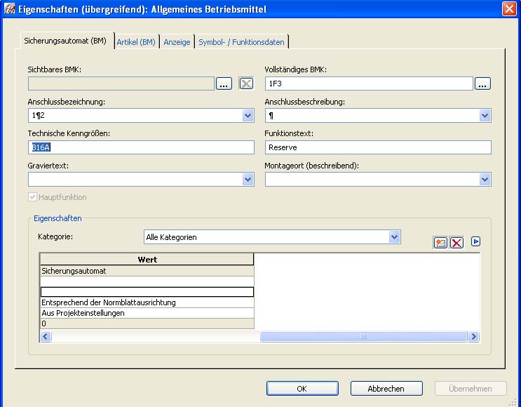

ich hab bei meinen Projekteinstellungen irgendwas durcheinander gebracht, nun ist die Eingabe beim Vollständigen BMK und das sichtbare BMK ist grau hinterlegt, keine Eingabe möglich, wie kommt das ?
Kann mir da jemmand auf die Sprünge helfen !
Mfg Jürgen

Im Menü unter "Optionen" den Haken bei "Eigenschaften (übergreifend)" entfernen, schon funktioniert's wieder.

sieh einmal nach, ob unter <Optionen> ganz oben der Haken bei <Eigenschaften (übergreifend> gesetzt ist.
Den mach weg dann sollt alles gut sein

das wars da muß man erst mal drauf kommen, Danke Euch Zwei !
Gruß, Jürgen
