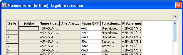

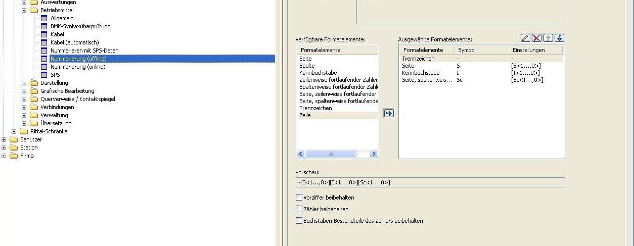

Hallo und guten Abend,
ich komme mit der Nummerierung der BMK nicht klar. Wie von 5.xx gewohnt, bezeichne ich die BMK mit z.B. A1, A2 usw. beim projektieren. Nach dem Nummerieren sollte dies in z.B. "-5A1", "-5A2" geändert werden. Konkret fehlt mir das "-" (Trennzeichen).
Ich habe eine Schablone wie in Bild 1 erstellt, nummeriere über den BMK- Navigator, Ergebnisvorschau ist in Ordnung wie im angehängten Bild, nur im Schaltplan wird das nicht aktualisiert (siehe Bild 3).
Habe ich eine Einstellung übersehen?
Gruß Sven.

in den Einstellungen unter Projekt - Betriebsmittel allgemein kann man bestimmen, für welche Betriebsmittel das Vorzeichen gesetzt wird.
Ausserdem kommt es darauf an, was vorher war. Ich habe in einem Gesamtnummeriertem Testprojekt BMK mit und ohne Vorzeichen, und die werden nach dem Numnmerieren genauso wieder ausgeführt, mit und ohne Vorzeichen. Schätze dass das System das nicht ändert, weil sonst BMK-Eigenaschaften, die in den Projekteigenschaften auf "übergeordnet" stehen zerschossen werden
