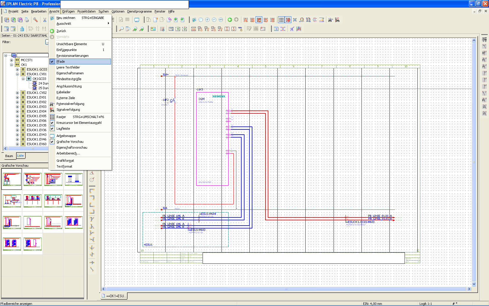

Halllo,
Ich möchte die Pfade/Spalten so verschieben, das sie mit den Spalten(nummern)
des Normblattes übereinstimmen, ohne aber das Normblatt selbst zu verschieben!
Danke!

Moin Petrdo,
dann musst du im Normblatt die richtige Spaltenbreite angeben!
Dienstprogramm - Stammdaten - Normblatt öffnen
nun siehst Du es im Seitennavigator, dort in die Eigenschaften des Norblatts und hier die Spaltenbreite 1-10 editieren
Gruss Susi

Danke Susi,
das war zwar nich ganz das richtige, es war "Auswertungsbereich Anfangspunkt X"!
hast mir trozdem geholfen!
gruß Pedro

Ups, jau, das der 1. Pfad zuweit vorne beginnt hab ich nicht gesehen
Gruss Susi
