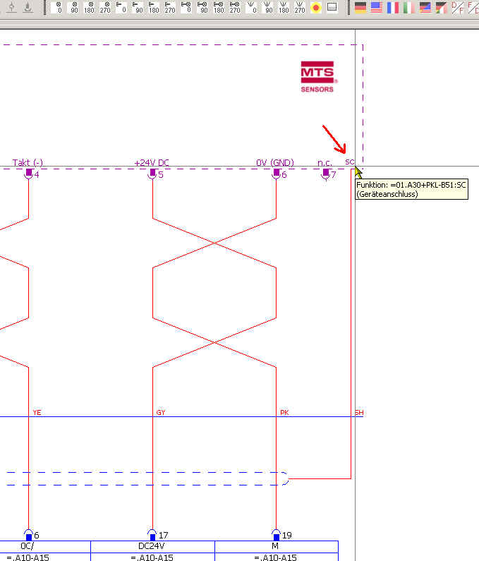

ich hab mal wieder eine Frage bei der es eher um eine Frage der Darstellung als um ein Problem mit Eplan geht.
Es geht um Folgendes:
Wir setzen Regler ein, die in IP54 ausgeführt sind und direkt an einem Gerät montiert werden können. Alle Leitungen werden direkt an dieses Gerät angeschlossen. Bei den Sensorleitungen ist für den/die Schirm(e) jeweils eine Schelle auf einem (Blech-)Bügel vorgesehen. Das heisst der Schirm wird nicht an der Klemmleiste angeschlossen, sondern an einer Schelle die vor dieser Klemmleiste positioniert ist. Nun stellt sich mir die Frage wie stelle ich diesen Schirmanschluss in dem Makro für den Regler dar. Ich möchte den Schirmanschluss eigentlich nicht negen die Klemmen zeichnen, da es meiner Meinung nach nur irritieren würde. Hat von Euch jemand eine gute Idee?
Gruss Jörg

ich würde unterhalb des Gerätes das Symbol Sammelschiene mit dem BMK SH zeichnen. Diese muss dann einmalig eingespeist werden ( dort Hauptfunktion ) und kann zur Anbindung der Schirme benutzt werden.
Andere Alternative wäre das absetzten eines unsichtbaren Geräteanschlusses, Potentialtyp SH
Gruss Susi

Hallo Susi,
Das mit der Sammelschiene ist eher unpraktisch, da sich der Schirmbügel in dem Gehäuse des Reglers befindet. Habe ich aber auch vergessen zu erwähnen. Das mit dem unsichtbaren Geräteanschluss hatte ich mir auch schon überlegt, aber so richtig schön ist das auch nicht...
Obwohl manchmal mach ich mir das Leben wohl auch selber schwer, weil ich dann alles zu perfekt darstellen will...
Gruss Sven

Direkt am Gerät? Mache ich so wie im Bildchen zu sehen...

Bildchen
Deine Paarverseilung ist echt schick !!!
Gruss Susi

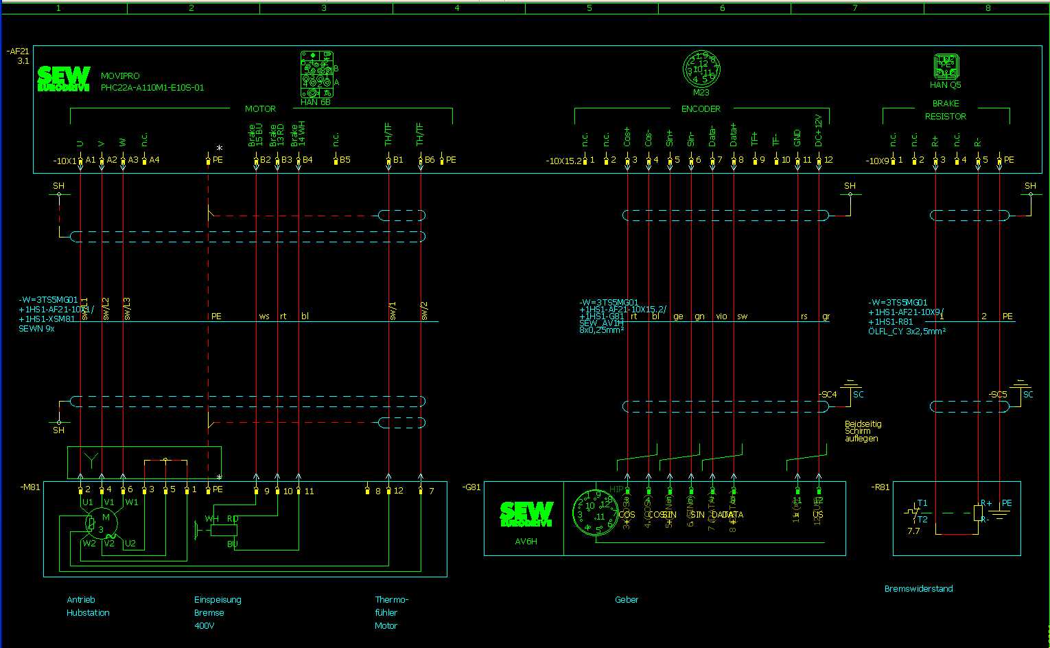

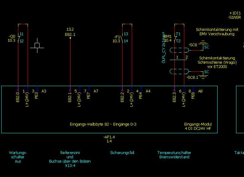

Hallo Basco,
schau dir mal meine Bilder an, vielleicht passt eins für dich.
Der Schirm wird teilweise am Gerät, oder am Gerät mit Bügel, oder mit einer EMV Verschraubung angeschlossen.
