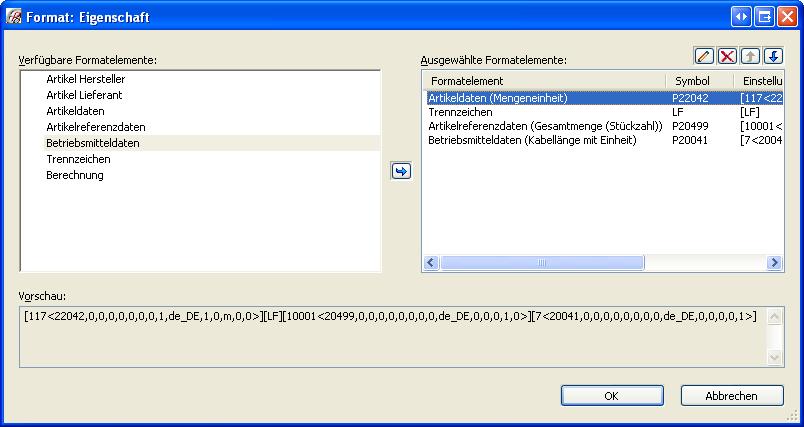

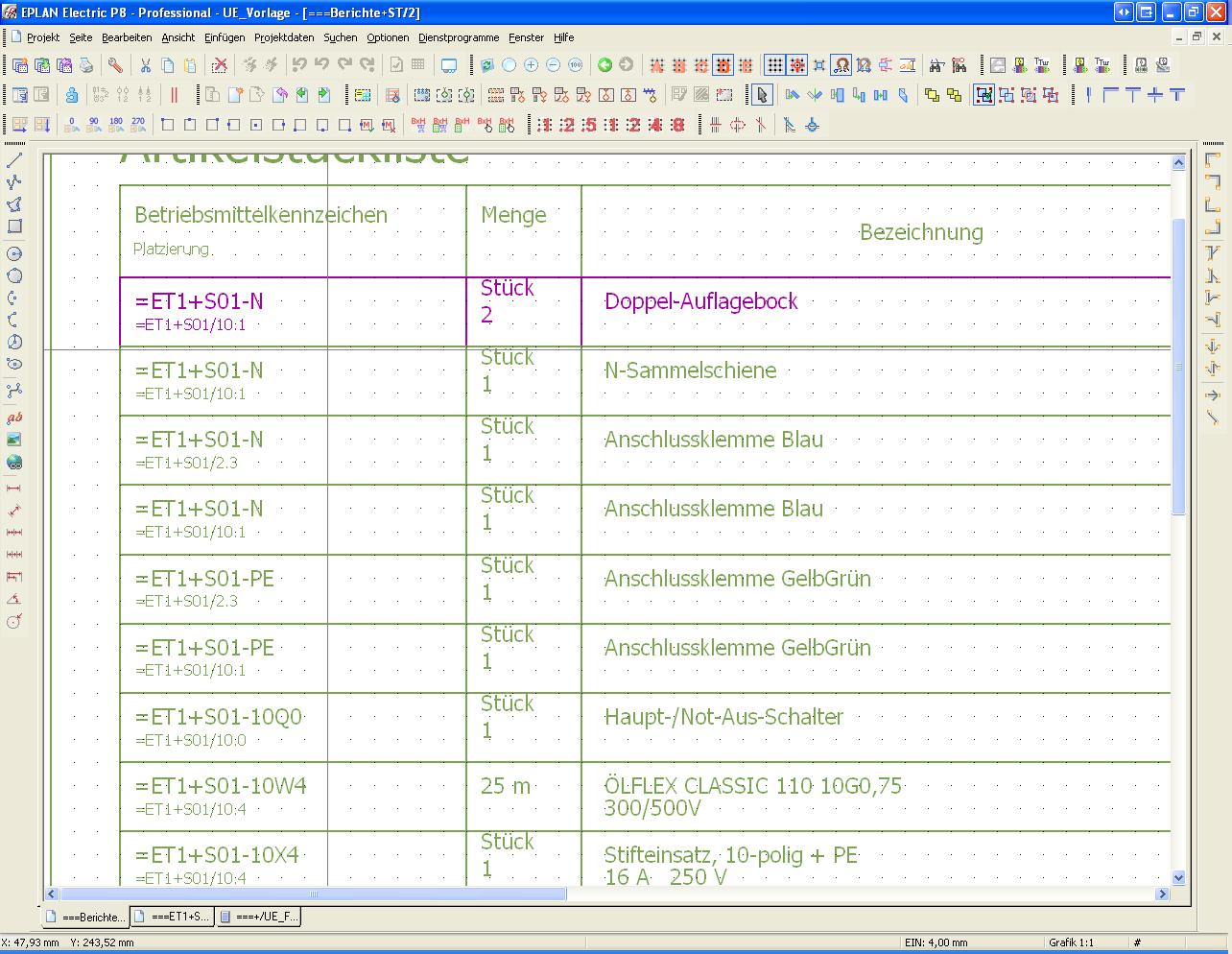

Hallo Zusammen,
ich möchte gerne in der Artikelstückliste die verbauten Kabel mit Längenangabe dastellen.
Mein Problem ist, dass dann bei allen andern Stückzahlen zu erst die Mengeneinheit "Stück" dargestellt wird (siehe Bild "Artikelstückliste"). Ich möchte aber, dass zuerst die Zahl und dann die Mengeneinheit dargestellt wird.
Bei den Kabel funktioniert dies. Ich verwende die Eigenschaften wie im Bild "Eigenschaft" dargestellt sind.
Danke für Eure Hilfe!

hier nun die Artikelstückliste
Alex

erstellt am: 14. Apr. 2009 15:55    Editieren oder löschen Sie diesen Beitrag!  <-- editieren / zitieren -->   Antwort mit Zitat in Fett Antwort mit kursivem Zitat    Unities abgeben: 1 Unity (wenig hilfreich, aber dennoch)2 Unities3 Unities4 Unities5 Unities6 Unities7 Unities8 Unities9 Unities10 Unities Nur für Alex-B 10 Unities + Antwort hilfreich
Hallo Alex,
dies wird im Stücklistenformular als Platzhalter festgelegt.
Dies musst Du anpassen bzw. als neues Formular (würde ich machen) anlegen.
Gerhard

Hallo Gerhard,
genau da liegt mein Problem. Ich weiß nicht welche Einstellung ich im Formular benutzen muß.
Nehme ich die in der Vorauswahl, wird nur 1 Stück Kabel angezeigt, nicht aber 25m.
Benutze ich die Einstellungen wie oben im Bild dargestellt, wird die Kabellänge angegeben (25m) aber bei den anderen Bauteilen "Stück 1" und nicht "1 Stück".
Alex

Guten Morgen,
ich benutze als Vorlage das Formular "Artickelstückliste F01_002.f01". Dieses habe ich aber etwas angepasst und unter UE_F01_002.f01 abgespeichert. Ich habe das geänderte Formular angehängt.
Alex

Hallo Bernd,
herzlichen Dank, dass war genau dass was ich gesucht habe
Es stimmt schon was man im Forum über Dich ließt! Du bist halt einfach gut!!!

Hallo zusammen!
habe das gleiche Problem gehabt und dank Euch gelöst
...nur ein kleiner Schönheitsfehler:
Warum werden die Kabellängen 1-Zeilig dargestellt und Stücklzahlen 2-Zeilig?
Habe das Feld in meinem Fromular eigefügt, jedoch habe nur eine Zeile pro Artikel...
Was muss ich an der Zeichenkette ändern damit beide Mengen nur einzeilig dargestellt werden?
