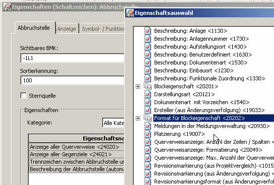

Hallo alle zusammen,
ist es möglich den Potential- oder Signalnamen aus einem Potentialdefinitionspunkt auf eine Abbruchstelle zu übertragen ? Oder umgekehrt ? Hatte eigentlich angenommen, dass es per Blockeigenschaften funktioniert aber leider sind diese nicht aufrufbar für Abbruchstellen und Pot-def-punkte
Besten Dank für Eure Antwort

Bitte mal hier weiter lesen.
An Abbruchstellen kann man also sehr wohl Blockeigenschaften nutzen (siehe auch das Bildchen). Potentialdefinitionspunkte haben keine Blockeigenschaften. Das ist richtig...

Super Danke Bernd!
War genau das Richtige. Bei den Abbruchstellen hatte ich nen Fehler deshalb kam ich nicht an die Blockeigenschaften ran.
