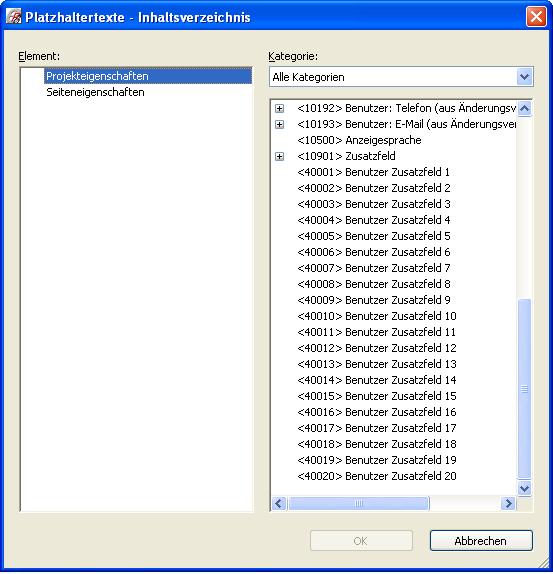

ich bin gerade dabei ein Formular für ein Inhaltsverzeichnis zu erstellen. Ich bin auch die die beschriebenen Schritte gegangen. Sieht auch alles Gut und Schön aus, nur dass die Angaben des "Benutzer: Zusatzfeld 1" und "...2" nicht angezeigt werden. Obwohl ich sie als Platzhalter (Seiteneigenschaften) mit auf geführt sind. Alle anderen Platzhalter werden angezeigt.
Ich habe die Normen Datei und das Formular mal mit beigefügt
Vielleicht fällt jemanden was dazu ein
Gruß Olaf

Hallo Olaf,
die ID's passen so wie es aussieht nicht zusammen...
Im Normblatt lautet die ID: 40101
Im Formular lautet die ID: 40001
Pass die mal an.

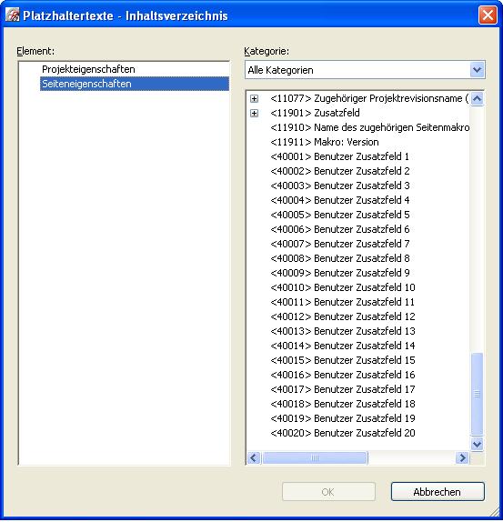

Ich kann die ID im Formular nicht ändern da mir nur die ID's 40001- 40020 zu Verfügung stehen. (siehe Bilder) Ich brauche aber 40101 und 40102.

Hallo Olaf,
liegt eventuell an der Version 1.8.4.
Diese habe ich aber nicht mehr installiert.
Gerhard

Gerhard könnte recht haben und es liegt an der alten Version. Ich habe diese leider auch nicht mehr installiert.
@Olaf
Ich habe das Inhaltsverzeichnisformular mal angepaßt. Probier einmal ob Du jetzt die Einträge der Seiteneigenschaften in die Auswertung bekommst...
Kannst Du auf eine der 1.9-Versionen aufrüsten? Würde ich empfehlen wenn möglich...

Super passt wunderbar. Danke euch
Auf das Updaten habe ich aber leider keinen Einfluss. Kann ich aber gerne mal ansprechen in der Entscheidungsträgeretage. Jetzt habe ich wieder einen Grund mehr sie zu einem Update zubewegen
