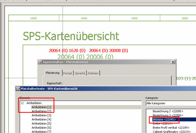

kann mir jemand den Sinn der Bilddatei in der Artikelverwaltung sagen. Wo erscheint dann das hinterlegte Bild?
Im Aufbauplan erscheint ein Bild nur dann, wenn ich es zuvor als Makro abgelegt habe, oder ist das falsch?
Freu mich schon auf die zahlreichen Antworten.
Gruß Sven

das Bild erscheint im Vorschaufenster (Grafische Vorschau)

Man kann die Bildchen auch noch in den verschiedenen Auswertungen auswerten bzw. darstellen...
