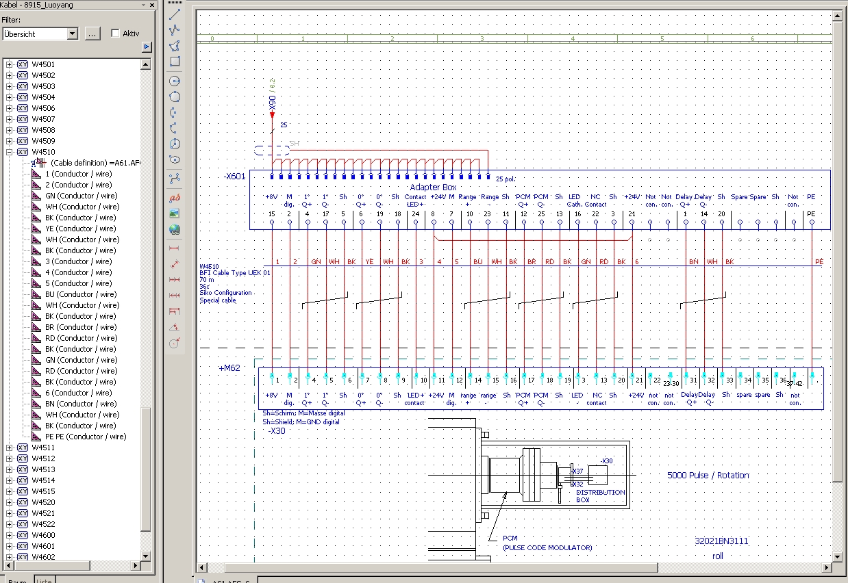

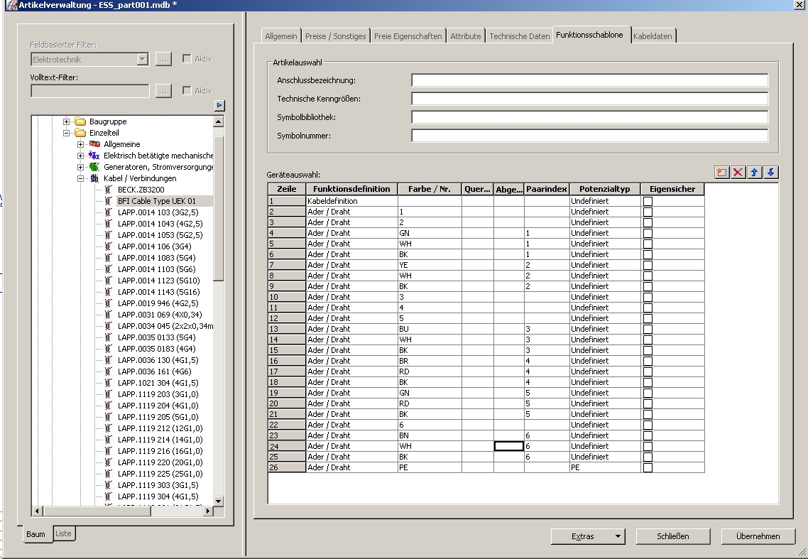

Hallöchen,
ich versuche mich momentan an den Artikeln für Kabel, doch leider will das Programm nicht das machen, was ich gerne möchte.
Ich habe eine Funktionsschablone für mein Spezialkabel in der Artikelverwaltung erstellt. (siehe Bild Funktionsschablone) Anschließend habe ich über Einfügen--> Kabeldefinitionslinie mein Kabel gezogen. Diesem eine Kabelnummer gegeben und über Typ ... dann den Kabeltypen aus der Artikelverwaltung gewählt.
Anschließend habe ich mein Kabel markiert und über Projektdaten-->Kabel-->Adern zuordnen-->Alle neu zuordnen meine Adern zugeordnet.
Soweit so gut.!
Meine Fragen!? Ich möchte gerne, das Eplan erkennt wenn ich eine falsche Aderbezeichnung eingegeben habe. Bei 5.7 hat das immer ganz gut geklappt, da habe ich die Kabel definiert und er hat mir sämtliche Kabel angemeckert, welche nicht einer der versch. definitionen entsprochen haben. Wie klappt das hier!? Wenn ich statt einer Ader Nr.6 eine 9 eingebe, bekomme ich keine Warnung.
Desweiteren..sind irgendwie meine Adern noch nicht aufgelegt. Bedeutet das rote dreieck nicht, das eine Funktionsschablone erstellt ist, aber nix aufgelegt wurde!?! Rot mit grünem Kästchen ist glaube ich, das was ich gerne hätte. Klicke ich auf mein rotes Dreieck, zeigt es mir nicht an, wo die Ader ist!
Fragen über Fragen.    Wäre schön, wenn mir jemand helfen könnte!
Lieben Gruß Chubbi

Sehr interessantes Kabel... warum hast Du keine Schirme im Kabel? Gibt es diese nicht? Kannst Du das Kabel mal hier als XML-Export aus der AV reinhängen und ein Seitenmakro wo es verwendet wurde? Hast Du mal geschaut wie die Darstellungsart der Aderdefinitionen ist? Dort sollte allpolig stehen...
Wenn Du das Kabel auswählst, wie machst Du das? Über die Geräteauswahl oder klickst Du den Drei-Punkte-Button an um in der AV das Kabel zu übernehmen? Zwecks der Funktionsschablone. Du hast recht, sow ie es im Navi aussieht gibt es das Kabel aber die Adern sind noch nicht aufgelegt...
Hinweis: Du wirst Probleme mit den gleichen Aderbezeichnungen (WH, WH in den verschiedenen Paaren etc.) bekommen. Das wird leider erst in einer der nächsten Versionen anhand des Paarindexes so ausgewertet das man hier keine Prüflaufmeldung bekommt Ader doppelt.
