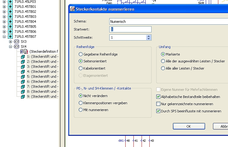

@Bernhard
Bildchen oder Makro für uns? Klappt eigentlich problemlos das nummerieren...

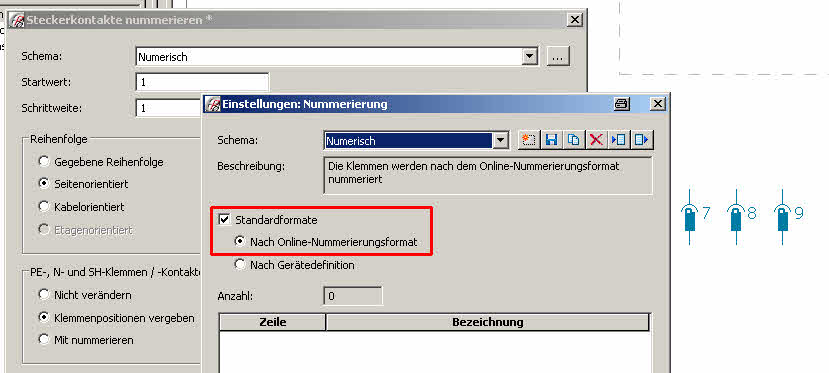

erstellt am: 07. Apr. 2009 15:37    Editieren oder löschen Sie diesen Beitrag!  <-- editieren / zitieren -->   Antwort mit Zitat in Fett Antwort mit kursivem Zitat    Unities abgeben: 1 Unity (wenig hilfreich, aber dennoch)2 Unities3 Unities4 Unities5 Unities6 Unities7 Unities8 Unities9 Unities10 Unities Nur für b.lubi 10 Unities + Antwort hilfreich
Hallo Bernhard,
vergleich mal die Einstellung. (siehe Bildchen)
Bei mir klappt es so, am Anfang klemmte es auch!
Weiss aber nicht mehr welches Häckchen fehlte.
Alternativ Stecker bearbeiten, Spalte makieren, Kontextmenue.
Gruss Wolfgang

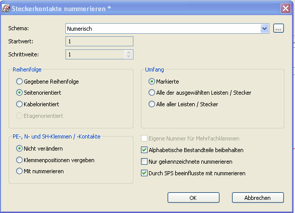

erstellt am: 07. Apr. 2009 15:49    Editieren oder löschen Sie diesen Beitrag!  <-- editieren / zitieren -->   Antwort mit Zitat in Fett Antwort mit kursivem Zitat    Unities abgeben: 1 Unity (wenig hilfreich, aber dennoch)2 Unities3 Unities4 Unities5 Unities6 Unities7 Unities8 Unities9 Unities10 Unities
danke für die Antwort.
@ Bernd: ein Makro kann ich nicht einstellen, habe eine ganz normale Steckverbindung genommen mit der Funktionsdefinition "Steckerstift und -buchse".
@ Gerhard: genau so sieht es bei mir auch aus, nur dass ich keinen Startwert und keine Schrittweite auswählen kann, s. Bildchen. Deswegen wird auch die Nummerierung wohl nicht funktionieren.
Gruß, Bernhard

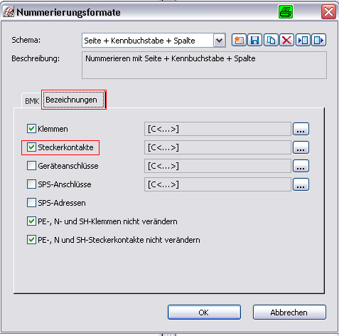

Hallo Bernhard,
Ich will die einzelnen Kontakte (Pins) nummerieren, also das, was unter "Bezeichnung" steht. Bei den Klemmen geht dies über "Klemmen nummerieren", also dachte ich, bei den Steckern geht das über "Steckerkontakte nummerieren" - geht aber nicht
was ich meinte siehe Bild
Gerhard

erstellt am: 08. Apr. 2009 06:25    Editieren oder löschen Sie diesen Beitrag!  <-- editieren / zitieren -->   Antwort mit Zitat in Fett Antwort mit kursivem Zitat    Unities abgeben: 1 Unity (wenig hilfreich, aber dennoch)2 Unities3 Unities4 Unities5 Unities6 Unities7 Unities8 Unities9 Unities10 Unities Nur für b.lubi 10 Unities + Antwort hilfreich
@Bernhard
Wie sieht denn Dein Schema zum nummerieren aus? So wie im angehangenen Bildchen?

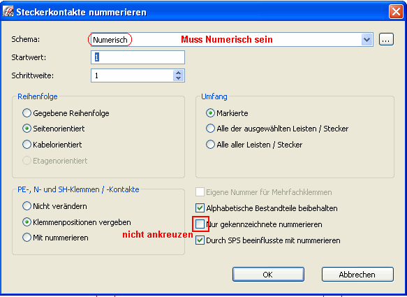

Registriert: 24.05.2007
EPLAN Electric P8 - Professional
Version: 2.4
erstellt am: 20. Apr. 2009 10:39    Editieren oder löschen Sie diesen Beitrag!  <-- editieren / zitieren -->   Antwort mit Zitat in Fett Antwort mit kursivem Zitat    Unities abgeben: 1 Unity (wenig hilfreich, aber dennoch)2 Unities3 Unities4 Unities5 Unities6 Unities7 Unities8 Unities9 Unities10 Unities
Hallo Robin,
zur Info: habe mich an den Support gewandt, die Einstellungen müssen sein wie im Bildchen.
Bernhard
