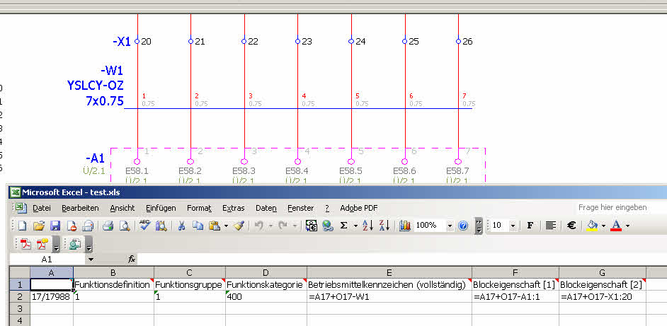

Hallo Leute,
ich hänge etwas beim exportieren und zurücklesen von Kabeln.
Dort möchte ich gerne Quelle und Ziel als Info dabei haben.
Diese sind bei dem Funktionen exportieren nicht wählbar, drum wollte ich mir die über Blockeigenschaften dazuschummeln...
Hab aber keinen Ansatz gefunden mir die Blockeigenschaften so zu konfigurieren dass P8 mir die Infos ausgibt. - Scheinbar geht das nicht - oder kann nur ich es nicht.
lg
Juergen

erstellt am: 06. Apr. 2009 16:14    Editieren oder löschen Sie diesen Beitrag!  <-- editieren / zitieren -->   Antwort mit Zitat in Fett Antwort mit kursivem Zitat    Unities abgeben: 1 Unity (wenig hilfreich, aber dennoch)2 Unities3 Unities4 Unities5 Unities6 Unities7 Unities8 Unities9 Unities10 Unities Nur für cae 1 10 Unities + Antwort hilfreich
cae1_makro.zip
PXexF.Kabeluebersicht.zip
Als Kabelübersicht exportieren?
Anbei mal was auf die Schnelle mit BEs (dazu ein Beispielmakro und Beispielschema zum exportieren), es wird dabei das erste (vollständige) Ziel und die erste (vollständige) Quelle der ersten Ader des Kabels genommen und in die BE1 bzw. BE2 geschrieben...

Danke Bernd,
genau so hab ich mir das vorgestellt. - Denke das wird öfters mal jemand brauchen.
lg
Juergen
