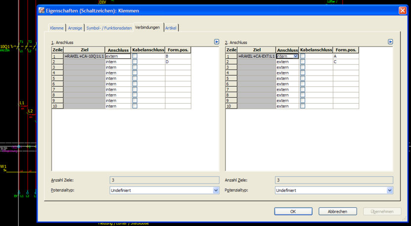

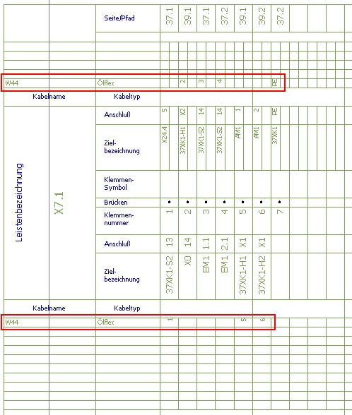

Hallo Zusammen!
Nach Jahren mit EPLAN 5.xx habe ich nun auch meine schon etwas ältere P8-Version installiert und auch gleich eine Frage:
Ich habe in P8 einen Klemmenplan mit einem angesachlossenen Kabel generiert (siehe Screenshot). Dieser sieht nicht sehr schön aus, weil einige Adern oben und einige Adern unten an die Klemme gehen. Ich möchte gerne, dass alle Adern entweder oben oder entweder unten angeschlossen werden. In 5.70 gab es die Möglichkeit die Position im Formular manuell festzulegen (siehe Screenshot). Gibt es diese Möglichkeit in P8 auch?
Ich habe schon versucht unter "Verbindungen" --> "Form.Pos." bzw. unter "Symbol-/Funktionsdaten" --> "Logik" was zu ändern. Nur leider führte dies bei mir nicht zum gewünschten Erfolg.
Vielen Dank für Eure Hilfe!
Viele Grüße,
Max

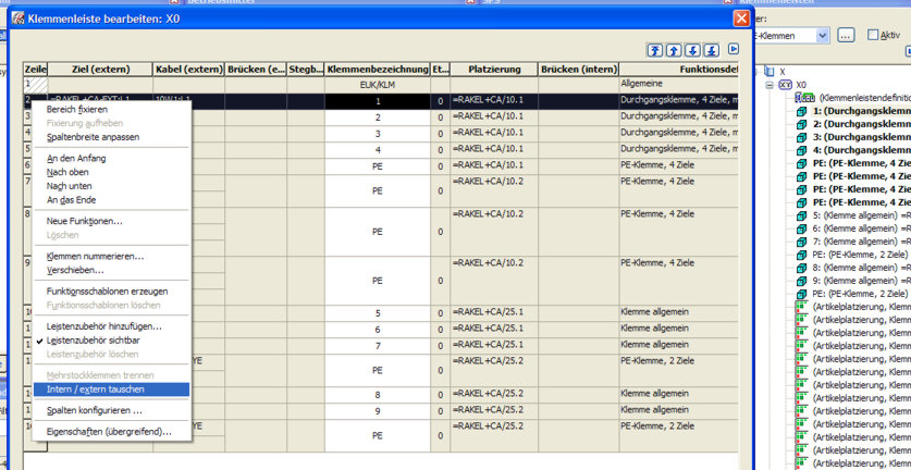

erstellt am: 06. Apr. 2009 13:27    Editieren oder löschen Sie diesen Beitrag!  <-- editieren / zitieren -->   Antwort mit Zitat in Fett Antwort mit kursivem Zitat    Unities abgeben: 1 Unity (wenig hilfreich, aber dennoch)2 Unities3 Unities4 Unities5 Unities6 Unities7 Unities8 Unities9 Unities10 Unities Nur für max2009 10 Unities + Antwort hilfreich
Edit:
Entweder Du gehst an der Klemme mit RMT auf Eigenschaften-Verbindungen und änderst da dann intern bzw. extern, (Klemme1.jpg)
oder
Du Drehst die Klemme (Siehe Klemme3.jpg - 1 ist immer standardmäßig intern)
oder
Du gehst im Klemmen-Navi auf die Klemme und dann RMT bearbeiten, dann im Fenster auf die Klemme und dort Intern/Extern tauschen (Klemme2.jpg)
Gruß Markus

erstellt am: 06. Apr. 2009 13:48    Editieren oder löschen Sie diesen Beitrag!  <-- editieren / zitieren -->   Antwort mit Zitat in Fett Antwort mit kursivem Zitat    Unities abgeben: 1 Unity (wenig hilfreich, aber dennoch)2 Unities3 Unities4 Unities5 Unities6 Unities7 Unities8 Unities9 Unities10 Unities
Vielen Dank für Deine Antwort. Es hat funktioniert.

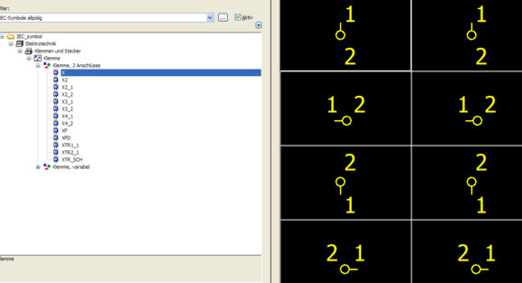

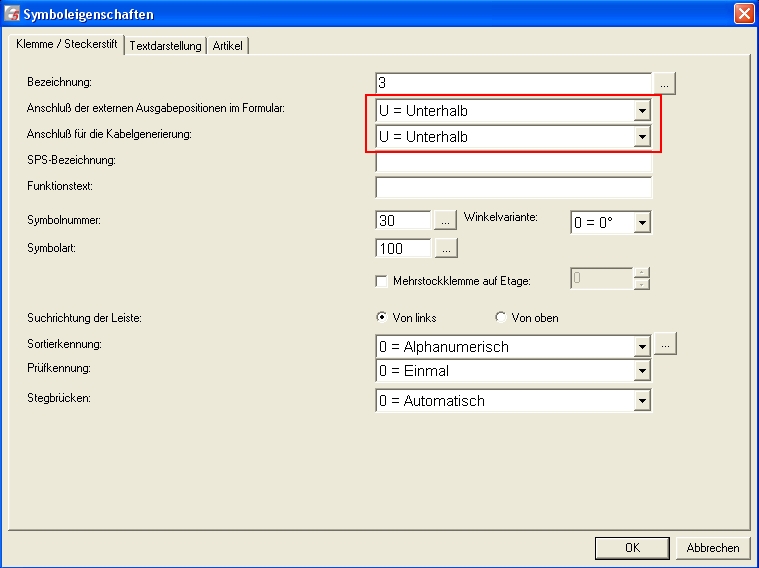

erstellt am: 06. Apr. 2009 13:50    Editieren oder löschen Sie diesen Beitrag!  <-- editieren / zitieren -->   Antwort mit Zitat in Fett Antwort mit kursivem Zitat    Unities abgeben: 1 Unity (wenig hilfreich, aber dennoch)2 Unities3 Unities4 Unities5 Unities6 Unities7 Unities8 Unities9 Unities10 Unities Nur für max2009 10 Unities + Antwort hilfreich
Hallo Max und willkommen hier,
..dass alle Adern entweder oben oder entweder unten angeschlossen werden. In 5.70 gab es die Möglichkeit die Position im Formular manuell festzulegen (siehe Screenshot). Gibt es diese Möglichkeit in P8 auch?
Im Klemmleisten-Navigator die gewünschten Klemmen markieren und unter Eigenschaften -> "Symbol-/Funktionsdaten"
z.B. IEC-Symbol X/30 wählen.
Variante A - oben intern
Variante C - unten intern
