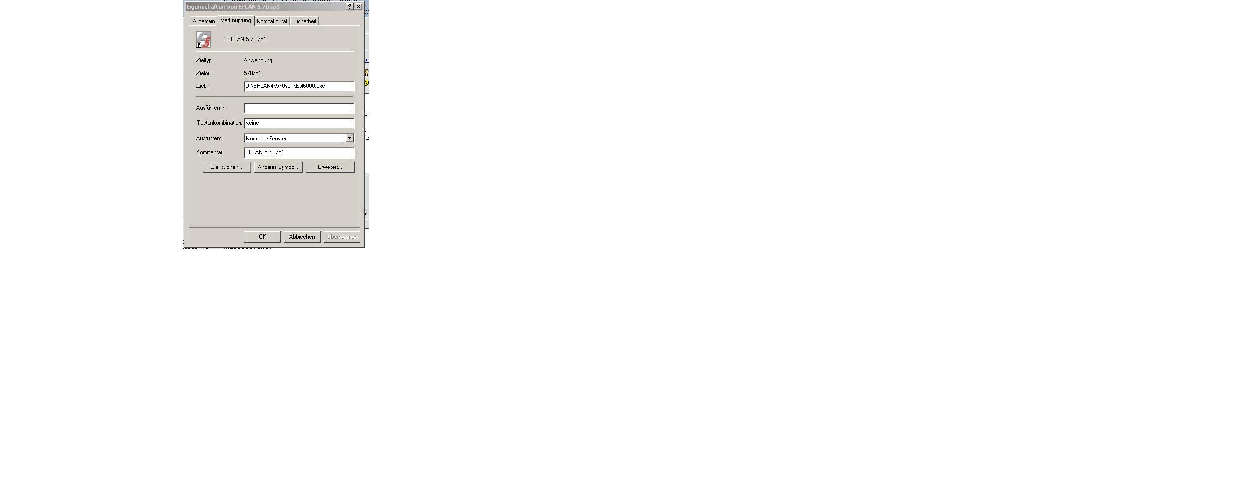

alse es erscheint jedesmal beim starten von eplan p8. Das problem: ich kann das fenster nicht wegklicken.
wenn ich eplan in die taskleiste lege, verschwindet das fenster ebenfalls

könntest du mir den vorgang ein bischen detailierter beschreiben?
bin auf eplan noch nichtz so top drauf.

Hallo danielscharf,
also Du mußt EPLAN irgendwie beenden (Task-Manager oder kalt abschalten => es wehrt sich!)
Bevor du EPLAN erneut startest gehst du mit der rechten Maustaste
auf den Startbutton auf dem Desktop und dort auf das Feld Eigenschaften.
Unmittelbar nach ...exe trägst du ohne Leerzeichen
/NOLOADWORKSPACE ein und startest EPLAN.
EPLN wird nun mit der Defaultkonfiguration für die Fenster gestartet (Deine anderen Einträge werden nicht angetastet).
Das merkwürdige Fenster sollte dann nicht erscheinen.
Danach beendest Du Eplan wieder und nimmst den Eintrag /NOLOADWORKSPACE wieder heraus.
Eplan erneut starten und es sollte gehen.

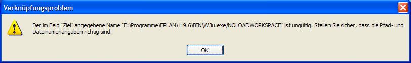

ich bin verzweifelt.
funktioniert nicht fehlermeldung in abb.

danke, hat funktioniert!!
recht herzlichen dank!
