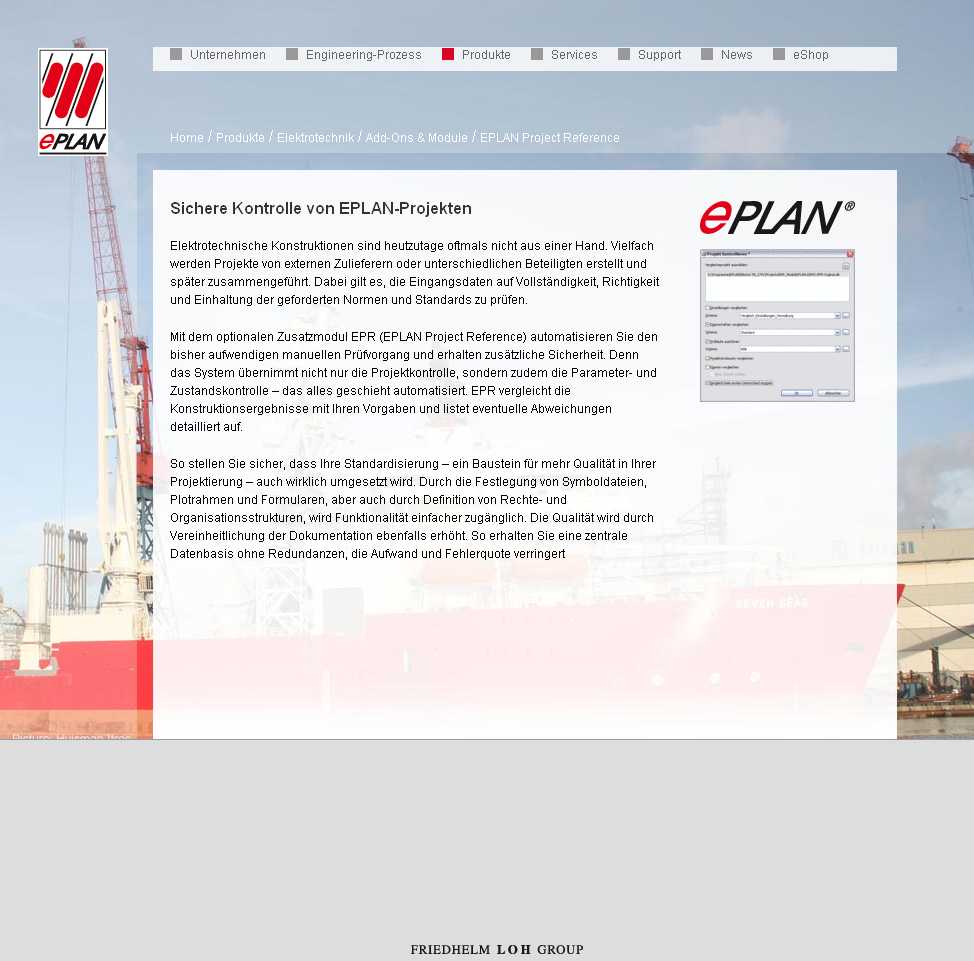

Hallo Eplaner,
wer von Euch setzt das Modul "EPR (Eplan Projct Reference)" ein b.z.w. hat Erfahrung damit?
- Funktioniert diese Schnittstelle?
- Ist sie sinnvoll?
- Für welchen Hersteller (z.B. Automobilindustrie, u.s.w.) setzt Ihr dieses Modul ein?
- Oder welcher Hersteller benutzen es, zur Kontrolle der abgegeben Epläne?
- Was kostet dieses Modul?
Bitte um rege Beteiligung an diesem Thema.
Gruß Harald

Das Modul ist schon sehr sinnvoll um Projekte zu überprüfen (bzw. überprüfen zu lassen) die man als Vorgabe abgegeben hat. Denn wer möchte schon hunderte Einstellungen und Eigenschaften von Hand überprüfen...
Ich nutze das Teilchen bei uns, um ab und an Projekte zu kontrollieren die wir selbst in Auftrag gegeben haben und man dazu Vorlagenprojekte herausgegeben hat...
