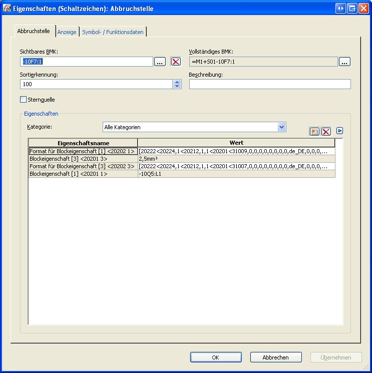

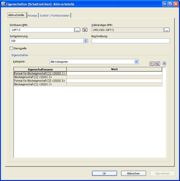

Hallo Zusammen,
ich habe als Eplan-Neuling folgendes Problem:
Wie kann ich Blockeigenschaften bei Abbruchstellen speichern, so dass bereits erstelle  Formateigenschaften beim Einfügen von neuen Abbruchstellen wieder vorhanden sind?
Derzeit sind diese Felder immer leer, wenn ich eine neue Abbruchstelle einfüge.
Danke für Eure Hilfe
Alex

Hallo Alex.
Ich denke Du musst Deine Abbruchstelle als Makro speichern, dann hast Du die Formateinstellungen immer dabei.
Bei "Symbolen" die Eplan mitliefert kannst Du solche Einstellungen nicht mitspeichern.
Vielleicht bei einer späteren Version.
Gruß Christof

Hallo !
Nun ja, das Format läßt sich auch in den Projekteigenschaften
hinterlegen und wenn das z.B. im Basisprojekt schon definiert wurde
ist es immer mit dabei. Nur fehlt dann noch evtl. eine Anpassung der Anzeigeoptionen (welches sich ja auch im Basisprojekt definieren läßt).
Die von Christof gempfohlene Makrovariante ist simpel und klappt einfach

Hallo Christof, Hallo nairolf,
danke für die Vorschläge.
Ich werde es mit den Einstellungen im Basisprojekt versuchen.
Sollte die nicht den gewünschten Erfolg bringen, werde ich mir doch Makros anlegen.

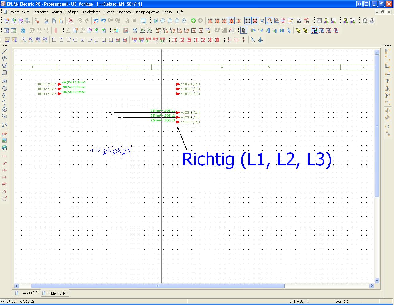

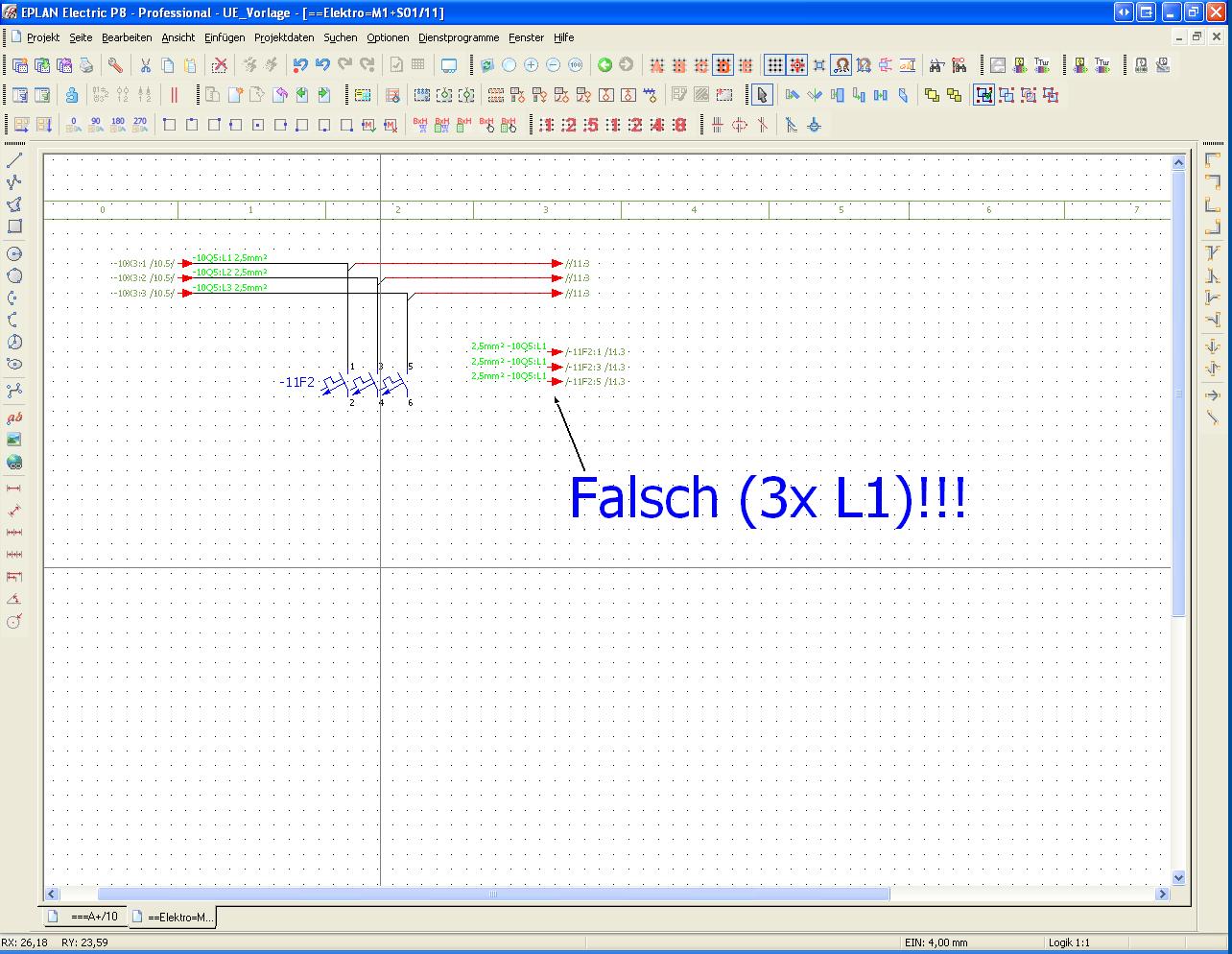

Hallo Zusammen,
ich habe beide Versionen ausprobiert.
Bei beiden gibt es aber ein Problem mit der Auswertung (siehe Bilder).
Sobald ich ein Bauteil an die "Zuleitung" anschliesse, werden die Blockeigenschaften falsch weiter gegeben. Was muss ich dagegen tun
Alex
