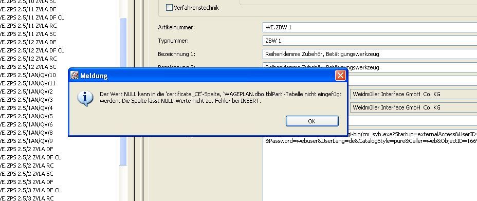

mittlerweile ist ja jeder (fast) auf den Trichter gekommen, das es schneller ist seine Artikeldaten in einen SQL zu stecken, als in eine Access Datenbank.
Ich wollte die auch ausführen und war froh das es Leute gibt, die sich hier sehr viel Mühe geben (allen mal einen Dank) udn eine so schöne Anlietung erstellen, wie man seine Access Datenbank in eine SQL Datenbank wandelt. (dazu gab es von Bernd einen kleinen Link). Ich kann alle Menüpunkten soweit folgen, nur am Ende bricht Access das "Upsizing" ab und bringt fehlermeldungen : Tabelle übersprungen oder Exportvorgang fehlgeschlagen ... (siehe auch Bild)
Ich habe alle Adminrechte um eine Datenbank auf unserem Server einzurichten !?! Habe schon probiert eine Datenbank vorher dort anzulegen, jedoch mit der gleichen Meldung ???
Hat jemand das Problem auch schon einmal gehabt bzw. weis jemand wo die Ursache dafür liegen könnte ...

Auf dem Bildchen kann man nicht wirklich was erkennen...

Oh ... dann hat das Programm das Bildchen zu klein gemacht ...
aber dann hier mal der 2te Versuch.
Wie gesagt der Upsizing-Assistent startet kurz (Balken wird ca 5mm blau) und dann bricht er ab. Denke mal das was wir eher Probleme haben mit unserem Server ... aber vielleicht kann jemand damit was anfangen.

Hallo Robin,
erst mal danke für deine Mühen ... nach dem ich meinen Systemadministrator mal auf die Füsse getreten bin, konnnte ich mir selber über einen eigen SQL Server eine solche Datei anlegen. Das hat dann soweit alles geklappt.... jetzt kommt das nächste Problem:
Ich kann in der EPlan Maske keinen neuen Artikel anlegen .... ich habe dazu zwar schon den Support mit genervt, aber die Antwort war nur ist ein Microsoftproblem ?!?!?!
Ich denke das EPlan zubeginn bestimmte Werte nicht mitschreibt und deswegen dann die SQL Datei Probleme macht !?!! Aber habe jetzt keine Lösung dafür wie ich das Problem beseitigen kann. Lasse jetzt gerade alles unter Access weiterlaufen, nachdem ich jetzt ca. 2 Wochen Zeit in die Strukturierung der eintzelnen Bauteile geschaffen habe findet man die Bauteile binnen max. 20 Sekunden von Hand...
Aber vielleicht kann ja einer mit dem Bildchen was anfangen

Hello,
sag wie hst du die Daten in SQL gebracht???
Funkt nur wenn du die EPLAN Datenbank in der Artikelverwaltung exportierst dann Neue SQL Datenbank anlegen öffnen und Daten über die Artikelverwaltung importierst!!!!

Hey,
wie haben es gemacht wie in der Anleitung vom Bernd !!! Über Access !!! Die Access Datenbank in eine SQL-Datenbank gewandelt. Wir sind nicht über den Eplan Export gegangen...
Versuche es jetzt gleich mal mit dem Eplan Export bzw. schreibe eine -1 (steht für CE-Kennzeichen) in alle Spalten hinein und probiere es mal ....

Also bei mir hat über ACCESS auvh nicht geklappt! Konnte keine Artikel hinzufügen und ändern!
Mit Export Import hats gefunkt !!!! Dauert ein wenig länger aber funkt!

Das Problem ist, dass nur durch das Erstellen einer neuen leeren SQL-Datenbank alle Felder angelegt werden.
Durch wandeln von Access in SQL werden die zusätzlichen Felder, die die SQL verwendet nicht mit angelegt. Somit kannst Du keine neuen Artikel erzeugen.
Es ist wie in der EPlan-Anleitung zu lesen die Access zu exportieren und dann in eine NEUE/LEERE SQL zu importieren.

Hey Christoph,
bin gerade dabei. Bekam nach 2 Tagen jetzt auch einen Anruf von der Hotline. Hatte mir gestern die Datei als XML exportiert und bin jetzt dabei alle Artikel in die neue SQL Datenbank einzulesen (dauert jetzt schon über 3 Stunden!!!).
Hauptsache ich habe nachher meine SQL-Bank und kann da fleissig wie die Ameisen, alle Daten überarbeiten.
Mal schauen wie lange es dauert !!!
Aber danke für eure Hilfe !!!
Das Fazit  :
Wer eine SQL-Datenbank anlegen will, die aktuelle (Access-Datenbank) Datenbank in *.xml wandeln, eine neue SQL-Datenbank über Eplan anlegen (man muss Create Rechte auf dem Server haben) udn öffnen und die zuvor gespeicherte *.xml Datei wieder importieren !
Dann noch viel Spass allen bei Ihren Datenbanken !!!
