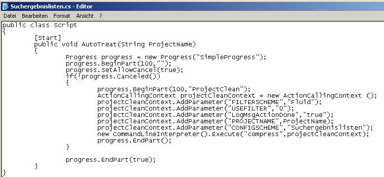

Ist es möglich (vielleicht hat es schon jemand umgesetzt *LiebGuck*   ) die alten Suchinhalte der Ergebnislisten 1 und/oder 2 per "Knöpfchendruck" zu löschen?
@Hintergrund
P8 schreibt ja bekanntlich jedes Suchergebnis in eine der (selbst gewählten) Ergebnislisten zum alten Suchergebnis mit in die Ergebnisliste 1 und/oder 2 dazu. Das ist ab und an praktisch, meistens leider aber störend da man das alte Suchergebnis nicht mehr braucht. Bisher ist es ja so das man also die jeweiligen Ergebnislisten aufrufen, den alten Inhalt markieren und dann löschen muß bevor man die neue Suche anwerfen kann.
Was ich bisher hinbekommen habe ist in einem einzelnen Projekt ein Script automatisch kreieren zu lassen (siehe Bildchen) was auf ein Komprimierungsschema zurückgreift in dem nur der Punkt die "Suchergebnislisten leeren" aktiviert wurden. Das Script habe ich mir dann auf einen Button gelegt (ok... ist das einzigste in dem Projekt - war also einfach, auch für mich   ). Nun ein Klick auf den Button und die alten Suchergebnisse waren einmal. Alles prima soweit...
Was ich nicht hinbekomme ist das, dass Script global für alle Projekte gilt, kann ja auch nicht da das Komprimierungsschema in den anderen Projekten - in der Regel - nicht vorhanden ist. Das müßte man also anpassen aber... -> Script-Dau eben <- ...
Danke für alle Ideen und allen ein schönes Wochenende...

Aloha Bernd
hab das Script mal angepasst. Sollte nun in jedem Projekt funktionieren.
ABER: Das Komprimierungsschema muss vorhanden sein! Ein Import des Schemas hab ich nicht hinbekommen! Wahrscheinlich weil es eine Projekteinstellung ist und die lässt sich bekanntlich nicht über Scripting setzen. Aber ich lasse mich gerne belehren :-)

Suchergebnislistenloeschen.zip
Hallo zusammen !
Hab mal ein kleines Script erstellt was folgendes macht:
- Import eines in der Toolbar parametrierbaren Komprimierungsschematas
- Ausführen des Schematas nach erfolgtem Import
Anbei eine Toolbar, das Script sowie ein Komprimierungsschema
welches im Ordner XML\<KDK> abgelegt werden muss.
Der Aufruf der Toolbar:
Code:
RunCompressScheme /SCHEMENAME:"Suchergebnisse_löschen" /SCHEMEFILENAME:"PNco.Suchergebnisse_löschen.xml"
--> Man kann den Schemanamen und den Dateinamen des abgelegten
Schematas frei parameterieren.
Der Vorteil:
Selbst wenn in einem Projekt der Komprimierungslauf noch nicht enthalten ist, wird dieser ins das aktuelle Projekt zuvor importiert.
@Bernd:
Sollte genau das sein was Du wolltest....(hoffe ich)
Alternativ kann man ganz ohne Script auf eine Toolbar folgenden
Befehl legen:
Code:
GfDlgMgrActionIGfWind /function:DeleteAll
Dadruch wird die aktuell geöffnete Ergebnisliste (1 ODER 2)
geleert...
LG,
nairolf
