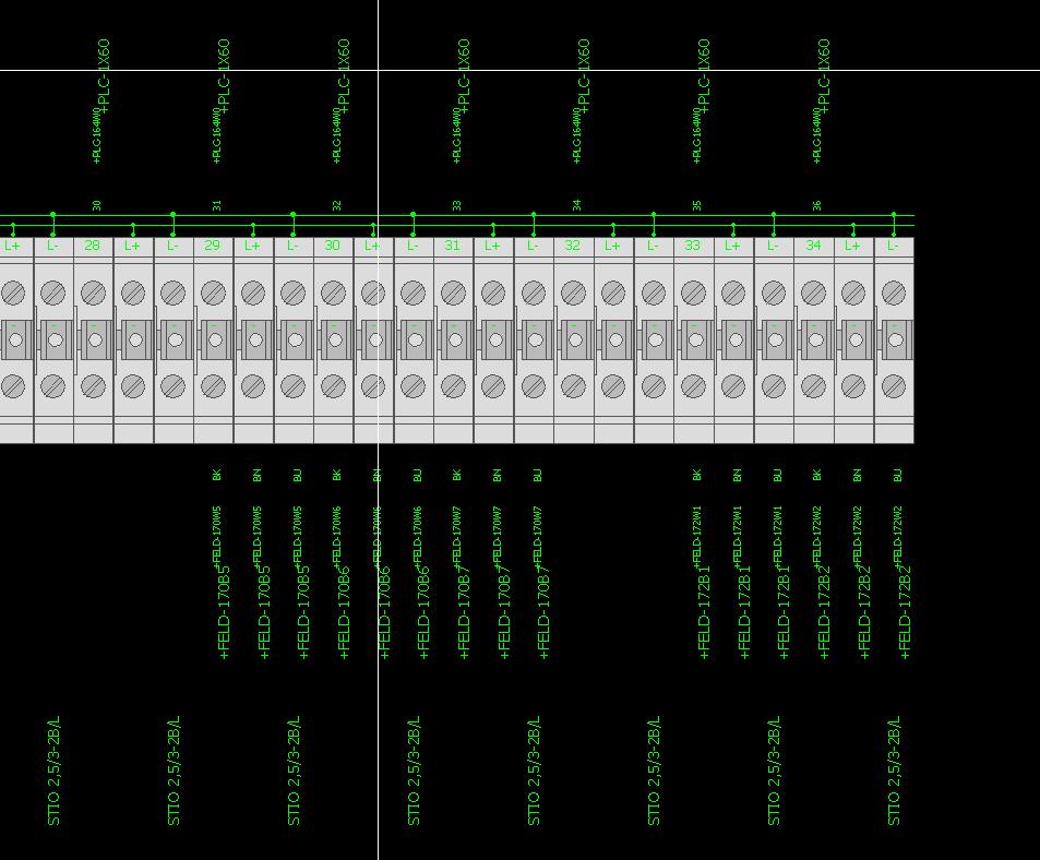

So, ich habe mein nächstes Klemmenproblem!
Ich möchte meine Klemmenpläne mit dem Formular F13_005.f13 auswerten.
Funktioniert soweit.
Nur bei meinen Schirmklemmen, Aktorklemmen,... kommt natürlich keine Grafik. (siehe Anhang)
Wo kann ich die hinterlegen. Alles deutet auf die Funktionsdefinition hin, nur wo finde ich die?

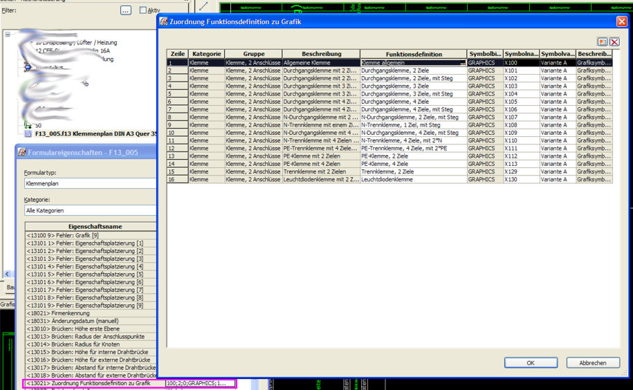

Morgen,
ich habe gerade kein P8 laufen, aber, aus dem Kopf,
Öffne das Formular im Entwurfsmodus,
dann im Seitennavi einen Rechtsklick auf das Formular,
da gibt es irgendwo den Punkt "Zuordnung Funktionsdefinition zu Grafik" - Siehe Bild. Da kann man in der Tabelle die Zeichen zuordnen.

Verdammt, wer sucht den da!
Danke schön, du hast mir den Tag gerettet!

Gerne geschehen.
(Im übrigen, auch wenn ich die Denke von P8 gelegentlich nicht verstehe; eigentlich logisch:
Du kannst verschiedene Formulare für ein- und die selbe Klemmleiste generieren, daher macht es sogar Sinn, die entsprechenden Zuordnungen formularabhängig und demzufolge im Formular zu hinterlegen.)
