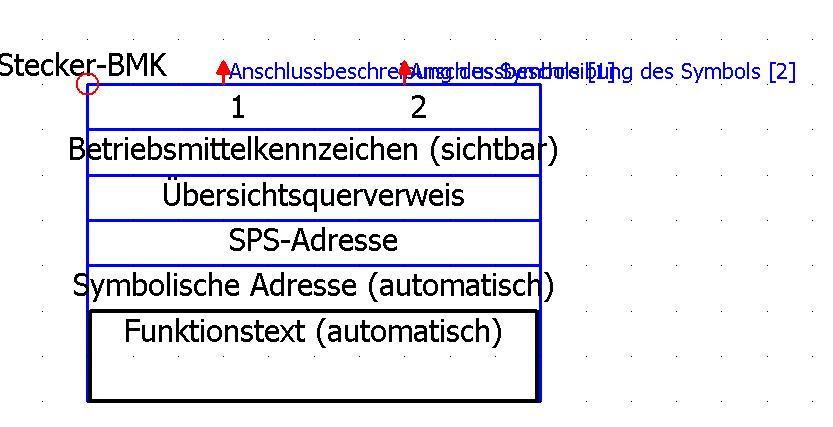

Hallo Leute ich hätte da mal wieder ne Frage, und zwar wollte ich ein Symbol erstellen (siehe Bild), dass dann an den Anschlüssen fortlaufende Nummern und deren Anschlussbezeichnung steht. Jetzt habe ich das Problem, dass ich dieses Symbol über die Funktionsschablone einem Artikel zufügen will und dort ja nur die Anschlussbezeichnung eingeben kann. Jetzt meine Frage: Wie erreiche ich dass diese Zahlen an den Pins automatisch eingefügt werden?
Vielen Dank schonmal im Vorraus für eure Beiträge.

aber meiner ansicht nach ist es ja ein sps-bit. ich erstelle erst die sps mit funktionsschablone und danach buche ich die bits ab. in deinem fall wäre ja dann das bit das hauptelement.
warum willst du es so machen?

ich weiß nicht was du meinst mit abbuchen, sorry bin hier neu. kannst du mir das nochmal genauer erklären? ich wollte schon dieses Symbol dann in die Funktionsschablone  und dann bei anschlussbezeichnung die Pins eintragen, aber dann erhalte ich nicht die Zahlen.

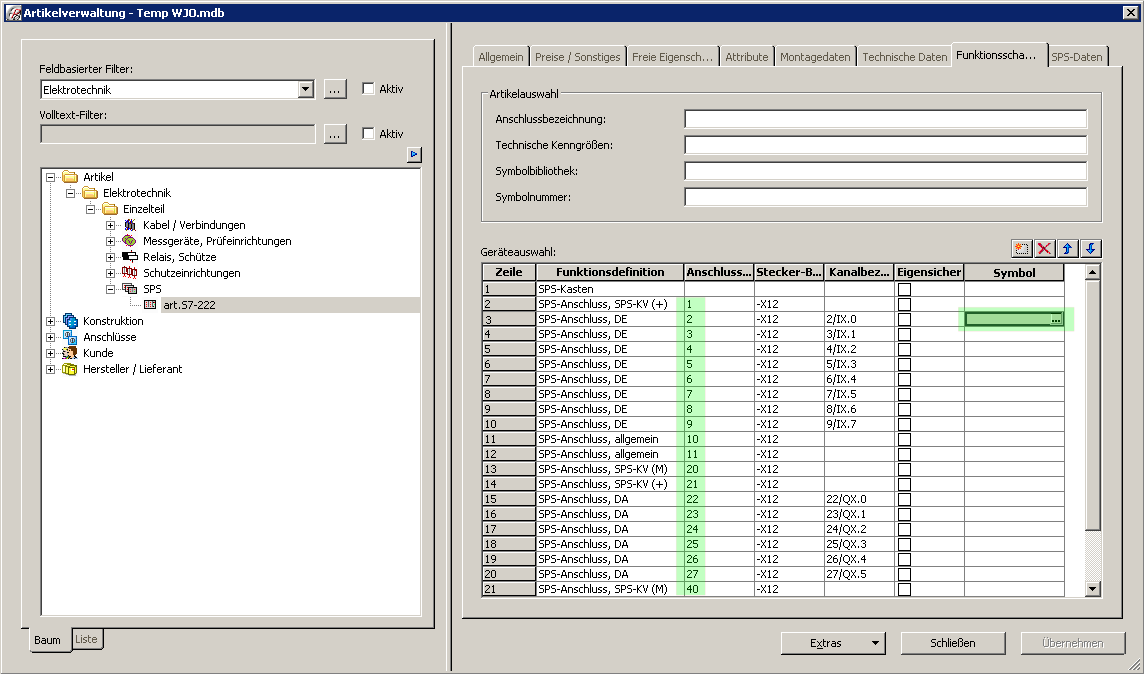

  • du erstellst die sps (z.b. wie bei mir eine s7-200 cpu) in der artikelverwaltung
  • erstelle dazu eine funktionsschablone mit den anschlüssen bzw. einzelnen bits (hier kannst du die anschlussnummer vergeben -> siehe grünen kasten)
  • wenn du mit dem symbol (sps-stecker) nicht einverstanden bist kannst du ein anderes symbol auswählen (siehe grünen kasten)
  • setzte die Hauptfunktion (die sps welche du in der artikeldatenbank erstellt hast) in den schaltplan
  • nun kannst du über Projekt/sps/SPS-Navigator deine einzelnen bits abbuch mit drag&drop
    hoff ich hab die richtig verstanden und dir verständlich erklärt
