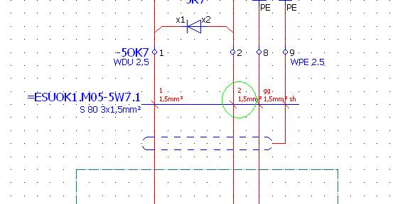

Ich hab ein Problem mit der Darstellung von meinen Verbindungsdefinitionslinien,
wenn ich die Eigenschaftsanordnung einmal so eingestellt,
gespeichtert und das Kästchen "als Standart verwenden" angehackt habe,
dann sieht es wie auf Bild 1 aus.
Jedoch wenn ich ein neues Kabel mache stimmt die nicht mehr und die Eigenschaftsanordnung
die ich gespeichert habe ist nicht standardmäßig ausgewählt (Bild 2).
Danke!

Hallo Pedro89,
habe folgendes zur Info, hoffe das das hilft.
Robin
Das Problem kann nachvollzogen werden. Hat evtl. damit zu tun, dass beim ziehen der Kabeldefinitionslinie mehrere Symbole platziert werden (Kabellinie und Verbindungsdefinition) Wenn auf den Schrägstrich verzichtet werden kann, sollte in den Projekteinstellungen bei Betriebsmittel > Kabel das Symbol von der Nummer 308 auf 311 umgestellt werden. Sonst bitte direkt an unseren Support wenden.
