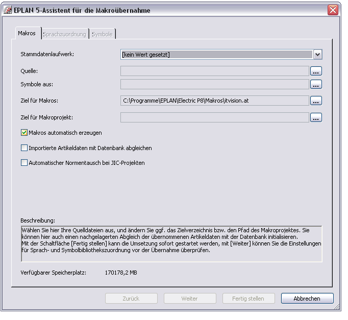

Habe gestern von Siemens die CD CAx bekommen. Habe die Makros nach Eplan (Version P8 1.7.12) exportiert. Kann diese aber nicht öffnen. Habe es über Eplan5 Datenübernahme / Makros probiert, aber kann nichts auswählen. Was mache ich da falsch?
LG Grumi

Tja... gute Frage.
Ich habe die Daten nicht kann daher nur vermuten das es vielleicht ein Versionskonflikt ist (Du hast ja keine Education-Version?). Welche Endungen haben die Makros? Was für eine Meldung kommt beim öffnen der Makros?

Guten Morgen,
Makros haben die Endung .MFF oder .MFE.
Bin ich im EPLAN 5-Assistent für Makroübernahme richtig? Stammlaufwerk = kein Wert gesetzt, Quelle = leer.
LG Grumi

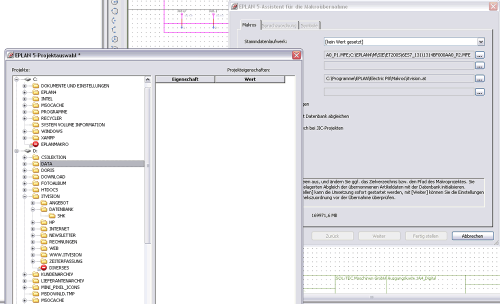

bin jetzt schon einen Schritt weiter, kann aber nicht das EPlan5_Datenübernahme-Projekt öffnen.
Das Verzeichnis, in dem sich das Projekt befindet, ist gesperrt. Siehe Bild.
Im Stammdatenlaufwerk kann ich nichts auswählen.

Beiträge: 15740
Professional
2.7.x
Expertenmenü :)
erstellt am: 23. Mrz. 2009 19:10    Editieren oder löschen Sie diesen Beitrag!  <-- editieren / zitieren -->   Antwort mit Zitat in Fett Antwort mit kursivem Zitat    Unities abgeben: 1 Unity (wenig hilfreich, aber dennoch)2 Unities3 Unities4 Unities5 Unities6 Unities7 Unities8 Unities9 Unities10 Unities Nur für grumi 10 Unities + Antwort hilfreich
C von Deiner Platte sollte funktionieren wenn sich darunter wenigstens ein Ordner mit N befindet (also C:\EPLAN4\N). Dann kann man auch das Stammdatenlaufwerk auswählen...

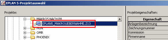

erstellt am: 23. Mrz. 2009 19:22    Editieren oder löschen Sie diesen Beitrag!  <-- editieren / zitieren -->   Antwort mit Zitat in Fett Antwort mit kursivem Zitat    Unities abgeben: 1 Unity (wenig hilfreich, aber dennoch)2 Unities3 Unities4 Unities5 Unities6 Unities7 Unities8 Unities9 Unities10 Unities
OK - jetzt habe ich im Stammlaufwerk C: stehen. Kann aber noch nicht in Symbole aus das Eplan5_Datenuebernahme (z13) auswählen.

erstellt am: 23. Mrz. 2009 19:29    Editieren oder löschen Sie diesen Beitrag!  <-- editieren / zitieren -->   Antwort mit Zitat in Fett Antwort mit kursivem Zitat    Unities abgeben: 1 Unity (wenig hilfreich, aber dennoch)2 Unities3 Unities4 Unities5 Unities6 Unities7 Unities8 Unities9 Unities10 Unities Nur für grumi 10 Unities + Antwort hilfreich
Klappt bei mir problemlos. Ich sehe das Projekt auch nicht bei dir im Bildchen (so wie in meinem)...

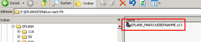

Lies Dir bitte diesen Beitrag durch und führe die dort angegebenen Schritte bitte sorgfältig durch. Beachte dabei vor allem die zwingend vorgeschriebene Eplan4-Struktur. Fehlen bestimmte Verzeichnissstrukturen wird eine Datenübernahme scheitern...!
Gemacht? Auch runtergeladen das Projekt?

Ja, habe es in den Ornder - EPLANMAKRO (wo im Bild das Symbole Einbahnstrasse ist) entpackt.
Beiträge: 15740
Professional
2.7.x
Expertenmenü :)
erstellt am: 23. Mrz. 2009 21:11    Editieren oder löschen Sie diesen Beitrag!  <-- editieren / zitieren -->   Antwort mit Zitat in Fett Antwort mit kursivem Zitat    Unities abgeben: 1 Unity (wenig hilfreich, aber dennoch)2 Unities3 Unities4 Unities5 Unities6 Unities7 Unities8 Unities9 Unities10 Unities Nur für grumi 10 Unities + Antwort hilfreich
Entpackt? Wie meinst Du das? Du brauchst es nur dorthin zu kopieren. Das Stoppschildsymbol kommt eigentlich daher das P8 die Edoc-Infos aus dem 5er Projekt aus unterschiedlichen Gründen nicht lesen kann.
Es könnte auch sein das Dein System mit dem z13 nicht klar kommt. Ich habe hier leider nicht ein System wo kein Eplan (Eplan5 oder P8) drauf ist. Kann es daher nicht richtig testen ob das ausreicht wenn nur P8 vorhanden ist (sollte aber)...
