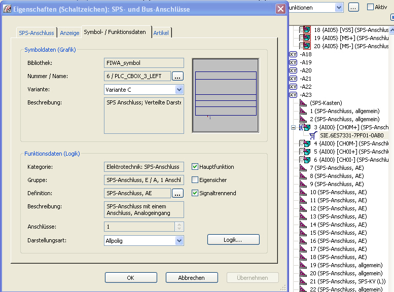

Hallo Marion,
wie hast Du die SPS-Karte in den BM-Navi hereingeholt? Ich meine, über welche Aktion(en)?
Versuche sie über Neues Gerät... aus dem Kontextmenü hinzuzufügen, dann wird auch immer eine Hauptfunktion da sein - die erste Funktion aus der Funktionsschablone.
Wie am Bild "falsch" zu sehen ist, hat keine der nicht platzierten Funktionen die Einstellung "Hauptfunktion" (das Symbol mit dem Einkaufswagen fehlt). Diese sollte aber bekannt sein, bevor die erste Funktion platziert wird, sonst passiert genau das, was Du beschrieben hast. Die Funktion, die als Hauptfunktion fungieren soll, kann jederzeit - also auch nachträglich - geändert werden. Hierfür im BM-Navi die gewünschte Funktion mit der rechten Maustaste anklicken und im Kontextmenü Hauptfunktion zuweisen wählen.

marion1989
Sehen Sie sich das Profil von marion1989 an!   Senden Sie eine Private Message an marion1989  Schreiben Sie einen Gästebucheintrag für marion1989
Beiträge: 60
Registriert: 14.01.2008
EPLAN Electric P8 SP1
erstellt am: 10. Jun. 2009 14:04    Editieren oder löschen Sie diesen Beitrag!  <-- editieren / zitieren -->   Antwort mit Zitat in Fett Antwort mit kursivem Zitat    Unities abgeben: 1 Unity (wenig hilfreich, aber dennoch)2 Unities3 Unities4 Unities5 Unities6 Unities7 Unities8 Unities9 Unities10 Unities
Hallo Ferenc,
ich habs mit Neues Gerät... im Kontextmenü des BM-Navis gemacht!
schau dir doch das Bild "falsch.jpg" an, da siehst du wo mir Eplan den Artikel hinmacht - auch wenn unter funktionsschablone der SPS-Kasten als erstes steht...

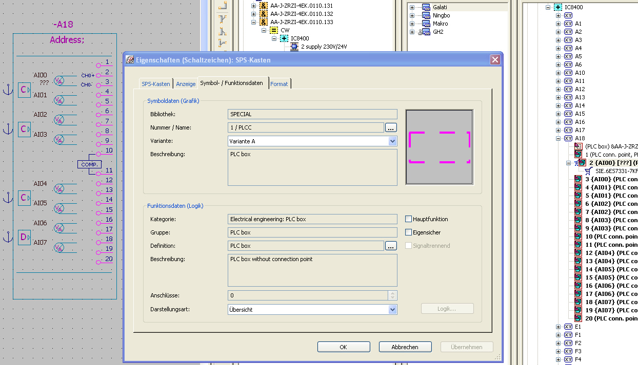

susi 7
Elektrotechnikermeisterin
Beiträge: 1375
Registriert: 31.12.2004
Eplan 5 Prof
5.20 - 5.70SP1HF2
Electric P8 all in
Windows 10
erstellt am: 10. Jun. 2009 14:48    Editieren oder löschen Sie diesen Beitrag!  <-- editieren / zitieren -->   Antwort mit Zitat in Fett Antwort mit kursivem Zitat    Unities abgeben: 1 Unity (wenig hilfreich, aber dennoch)2 Unities3 Unities4 Unities5 Unities6 Unities7 Unities8 Unities9 Unities10 Unities Nur für marion1989 10 Unities + Antwort hilfreich
Hallo Zusammen,
das Problem besteht darin, dass es noch keine platzierte hauptfunktion gibt, so wie ich dass in dem Richtig-bild sehe, gibt es hinter dem Artikel keine Platzierungsangabe.
Das System geht dann her und vergibt an der ersten platzierten Funktion die Hauptfunktion!
Du solltest als erstes die Seite mit der hauptfunktion zeichnen ( SPS-Übersicht oder rackansicht z.B. ), dann wird alles gut......
Gruss Susi

marion1989
Beiträge: 60
erstellt am: 10. Jun. 2009 15:08    Editieren oder löschen Sie diesen Beitrag!  <-- editieren / zitieren -->   Antwort mit Zitat in Fett Antwort mit kursivem Zitat    Unities abgeben: 1 Unity (wenig hilfreich, aber dennoch)2 Unities3 Unities4 Unities5 Unities6 Unities7 Unities8 Unities9 Unities10 Unities
Das ist aber nicht wirklich so, denn wenn ich die Übersicht plaziere, dann schaut meine Karte so aus wie im Bild
