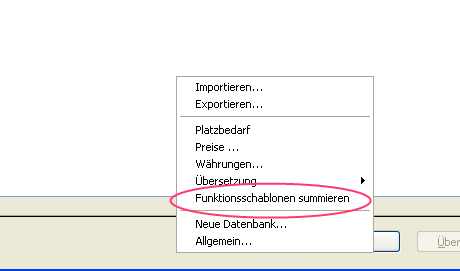

Noch so als Tip, wenn mehrere Geräte Funktionsschablonen haben muß man noch unter Extras "Funktionsschablonen Summieren", das sie in die Baugruppe übernommen werden.

erstellt am: 19. Mrz. 2009 11:29    Editieren oder löschen Sie diesen Beitrag!  <-- editieren / zitieren -->   Antwort mit Zitat in Fett Antwort mit kursivem Zitat    Unities abgeben: 1 Unity (wenig hilfreich, aber dennoch)2 Unities3 Unities4 Unities5 Unities6 Unities7 Unities8 Unities9 Unities10 Unities
Super, danke.
Dieser Tipp hat mir voll zu meinem Glück gefehlt.
