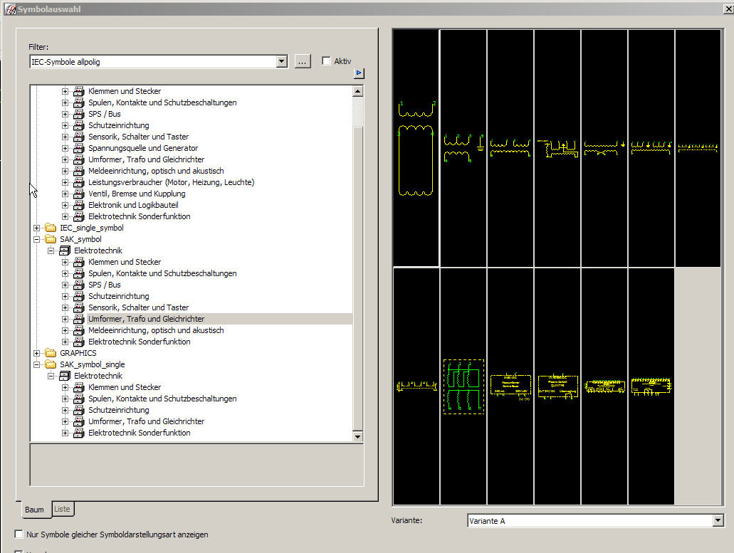

irgendwie steh ich gerade auf dem Schlauch, wo finde ich den so einfache Symbole wie Meßwandler 100/5, Dreifachumschalter H-0-A, Amperemeter, Voltmeter, im EPlan ?

Die Symbolbibs schon mal durchleuchtet?

Hi
Die gibt es nicht wirklich.
Wir haben Eigene gebastelt.
Schau mal ob du die brauchen kannst.
Wobei sie bei uns eher speziell sind.
Wir brauchen Wandler mit mehreren Spulen.
Also Messwandler für Energiemessung.
Ansonsten nähme ich eine normale Wicklung.

es ging jetzt doch so einigermaßen, Meßwandler über die Symbole Stromwandler, und den Dreifachumschalter über den Mehrstellungsschalter, Danke !
