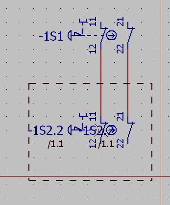

Hallo Zusammen,
ich habe folgendes Problem
Ich habe ein Makro für Notausschalter geschaffen, dieses besteht aus dem Symbol SONOT3 und daneben aus dem OH.
Füge ich dieses Makro wieder ein, so nummeriert mir P8 den 2. Kontakt, zwar wie den ersten, aber dieser ist halt jetzt sichtbar ???
Ich kann das unterbinden, in dem ich am 2. Kontakt keine Anzeige zulasse, aber muss das sein ?
Gruss Susi

Klappt bei mir, d.h. der zweite Kontakt wird nicht nummeriert... letzte Beta. Muß ich mal mit der 1.9.6 probieren...

Bei mir geht`s auch.
Davon abgesehen steht in der Beschreibung vo "OH" drin, daß man diesen Kontakt nicht mehr verwenden soll.
Ebenfalls 1.9.9 Beta

@gwa:
das steht im Bereich Funktionsdefinition, die ist bei diesem Symbol aus nur " Öffner", und diese soll nicht verwendet werden.
Bin auf das Symbol SOIP gegangen, alles ist gut nun
Gruss Susi

Hallo Susi,
Sorry hast Du natürlich recht.
Aber was ist SOIP ?
