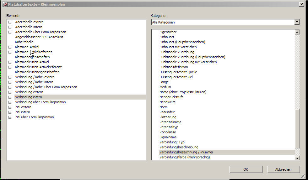

Moinsen Männer (und Frauen  ),
ich habe mal wieder ein kleines Problemchen.
Ich möchte gerne den Verbindungstyp einer internen Verbindung im Klemmenplan mit anzeigen lassen.
Momentan wird aber nur der Verbindungsquerschnitt und die Verbindungsfarbe angezeigt. Verwendet habe ich dafür im Klemmenplanformular den Platzhalter "Kabeltabelle / Kabellänge mit Einheit".
Nähere Details siehe Anhang.
Vielleicht wisst Ihr ja Rat.
LG
Arne

hi
Kommt aber drauf an was du GENAU willst.
Die Verbindungsbezeichnung ist aber einfach auszulesen.
Siehe Bild.
Wofür ist der Verbindungs -Typ gedacht ?
