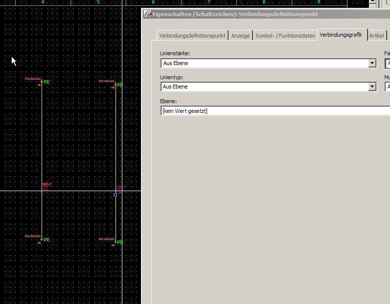

Hi
Obwohl bei Ebenen kein Wert gesetzt ist - was nicht stimmt, funktioniert es trotzdem. - Resp. die ursprünglich im Makro gesetzte Ebene wird übernommen.
Das heisst, es kommt auch vor, dass manchmal eine völlig falsche Ebene drin ist.
Die Verbindung stammt von einem Makro.
Es übernimmt scheinbar die Ebene nicht. Oder nicht immer.
Hat jemand sowas auch beobachtet ?
siehe auch Bild.

Ist mir auch schon aufgefallen. Ich meine aber es betrifft nur die Verbindungsdefinitionspunkte...
