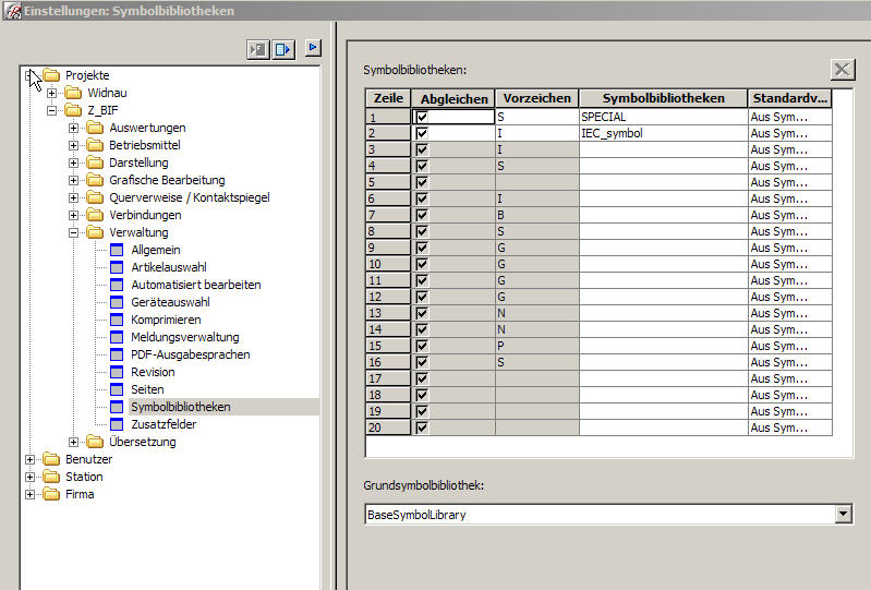

Hi
Ich habe probiert, unter Einstellungen die Symbolbibliotheken zu exportieren.
Ja - ist gelungen
Dann in einem ANDERN Projekt "IMPORTIEREN" versucht - nööööööö geht nicht.
Obwohl es meldet - erfolgreich ......
Ist das bei Euch auch so ?
Kann es sein, dass Eplan nur mal den Menüpunkt vorbereitet, hat und das in Version 12.xxxx mal nachreichen will ?
Oder mache ich ev. sonst was falsch ?

Was geht denn nicht bzw. welche Fehlermeldung kommt?
Diese Import/Export-Funktion ist meines Wissens nach nur zum Datenaustausch zwischen Systemen gedacht. Also Du exportierst, schickst sie mir, ich importiere (im System)...

Hi
Richtig - das meiste funktioniert auch.
Aber ich habe jetzt festgestellt, dass man die Symbolbibliotheken nicht Importieren kann (Einstellungen)
Kann natürlich sein, dass ich was falsch mache.
Aber ich kriegs nicht rein, und bevor ich wieder lange probiere, frage ich lieber nach, ob das "NORMAL" sein könnte.

Ich habe jetzt festgestellt, dass mehrere Sachen nicht abgeglichen werden.
Resp. NICHT Importiert werden.
Bei den Auswertungs-Einstellungen geht es.
Kann das eine Grundsätzliche Einstellung sein ?
Dass gar nix tut.
OK mal Eplan oder ganzes System neu starten, - habe ich noch nicht probiert.

Tja
ist nicht weiter schlimm - war nur ein Test, ob es geht.
Braucht ja eh kein Mensch - dürfte aber trotzdem funktionieren.
Ich mein, es war in einem Projekt, wo ich die Bibliotheken einfach abgleichen wollte.  - resp. - bei meinem Testprojekt wollte ich schnell mal nachladen.
siehe auch Bildchen.
Aus schnell wurde dann schnell mal langggggggggggggg
Ich habe ein neues Projekt eröffnet - funktioniert nicht.

Ich weiß jetzt nicht ob ich es falsch verstehe
aber es wird bei Symbolbib. nix Importiert oder Exportiert zwischen Projekten, es wird wenn ein Stammdatenabgleich gemacht.

Das wiederum kann nicht sein.
Denn es sind ja keine Stammdaten die das betrifft, sondern Symbolbibliotheken.
Das ist für mich nicht dasselbe.

Symbolbibs sind erst einmal Systemstammdaten.
Sobald eine Symbolbib (im Projekt) eingelagert wird kann ein Abgleich zwischen den (im Projekt eingelagerten Symbolbibs) und den Symbolbibs in den Systemstammdaten gemacht werden. Entweder automatisch durch P8 (Häkchen in den Projekteinstellungen) oder manuell bspw. über den Menüaufruf Dienstprogramme - Stammdaten - Aktuelles Projekt abgleichen.
Daher ist ein Import/Export von Symbolbibs nicht nötig denn hier werden die Symbolbibs aus den Systemstammdaten exportiert bzw. importiert. Also nicht die (im Projekt) eingelagerten Symbolbibs...

hi
ok verstehe schon was du meinst.
Solange ich natürlich kein Symbol brauche, brauche ich auch keine Symbolbibliothek.
Das stimmt zu 100%
Ich wollte ja auch nur auf Reserve mal die Symbol-Bibliothek so haben, wie sie im andern Projekt ist.
Somit habe ich was unnützes wollen, und das geht dann nicht
Es ist ja auch keine Fehlermeldung vorhanden.
Es ging nur um den Import der Einstellungen.
