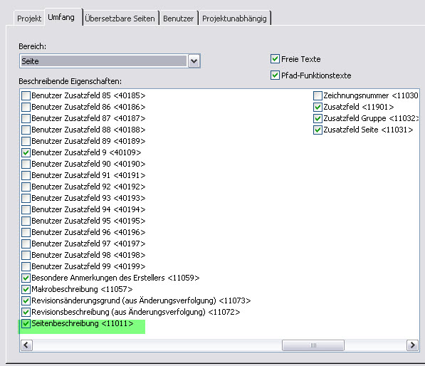

ich habe ein Projekt ins englische übersetzt. Funktioniert auch ganz gut bis auf die Seitenbeschreibungen.
Ich habe beide Sprachen eingegeben aber Sie schalten nicht um. Es wird immer nur die deutsche Sprache angezeigt.
Kann aber auch nichts finden wo man "Eine Sprache variable" einstellt.

Guten Morgen,
hast Du mal in der Vorlage des Normblattes geschaut?

Markiere mal eine Seite im Seiten-Navi und drücke mal F5...

auf dem Normblatt bekomme ich beide Sprachen angezeigt, würde aber gern nur die ausgewählte angezeigt bekommen.
Und wird die Sprache in dem Seiten menue gar nicht geändert ?
eine Seite markieren und "F5" drücken

nein mit dem makieren und F5 drücken funktioniert nicht

Schau mal auf dem Bildchen. Ist dies bei dir eingestellt???

ist dies das menue Dienstprogramme/Übersetzungen/Einstellungen ?
also da steht dieser Eintrag bei mir nicht !
Wie kann ich ihn Hinzufügen ? sind keine Schaltflächen dafür vorhanden

ich habe dazu folgende Info:
Gezeigte Einstellung ist auf der Karteikarte Umfang in den Übersetzungseinstellungen. Bitte dies prüfen und auch nachschauen, ob im Normblatt die Seitenbeschreibung übersetzt angezeigt wird. Dies kann man auch in den Seiteneigenschaften prüfen indem man mit der rechten Maustaste in das Feld Seitenbeschreibung klickt und mehrsprachige Eingabe auswählt. Hier sollte die Übersetzung zu sehen sein wenn alles richtig ist. Sonst bitte an Support wenden.
