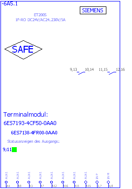

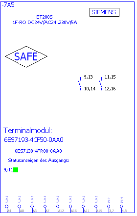

Eplan bringt mich wieder mal zur Verzweiflung. Ich habe eine Relaiskarte entworfen, in die ich einfach zwei senkrecht stehende Kontakte integrieren will. In einem Projekt (Bild 1) ging dies auch, in den anderen Projekten schreibt er mir die Kontaktspiegel immer nur waagrecht (wie in Bild 2), egal was ich einstelle. Die Eigenschaftseinstellungen sind immer dieselben. Wenn ich dann wie unter Bild 1 einen Kontakt abbuche, legt er mir diesen plötzlich quer (s. Bild 3). Was ich möchte, sind senkrecht stehene Kontakte und darunter der QVW. Wie kann ich dies realisieren? Habe schon lange rum probiert und keine Lösung gefunden. Nun fällt mir nichts mehr ein  Vielen Dank schon mal für eine Antwort.

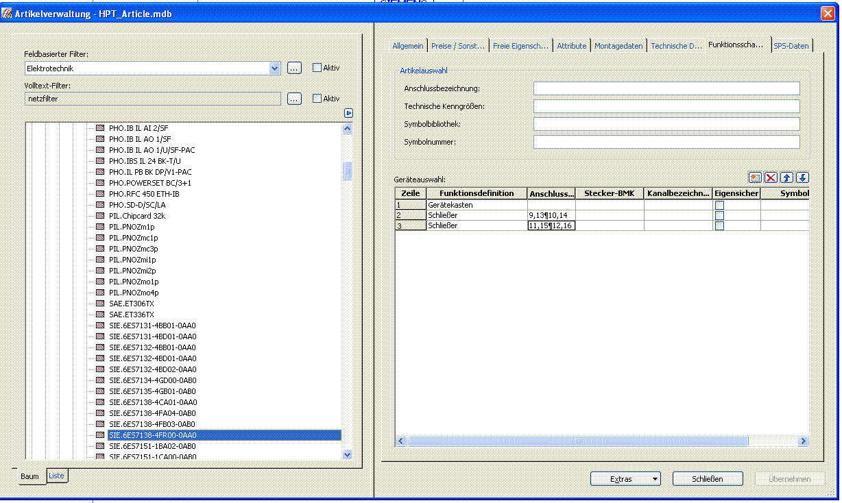

Guten Morgen Bernd und danke für deine Antwort. Den Artikel habe ich in der AV unter SPS-Karten angelegt und in der Funktionsschablone zwei Schließer definiert (s.a. ArtikelAV.gif). Ich habe dir auch mal das Makro angehängt (txt entfernen). Vielleicht noch eine Frage dazu: Kann ich irgendwie auch den Abstand zwischen den Kontakten im Kontaktspiegel beeinflussen? Denn diese sind mir manchmal zu eng, habe aber noch keine Möglichkeit gefunden.

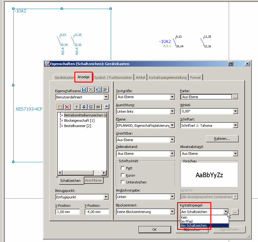

ob Kontakte liegen oder stehen hängt von der Einstellung (siehe Bildchen) ab. Zum Thema (automatischer) Abstand der einzelnen Kontakte im Kontaktspiegel habe ich noch keine Idee wie man das beeinflussen könnte...

vielen Dank für deine Mühe. Da hatte ich auch schon rumprobiert, aber manchmal wollte es einfach nicht so funktionieren. Ich habe es jetzt nochmals ausgeschlafen ausprobiert, bis jetzt scheint es zu klappen (vielleicht ist einfach eben manchmal der Wurm drin  ). Schade, dass man den Abstand im Kontaktspiegel selbst nicht beeinflussen kann. Wäre manchmal auch ganz sinnvoll, vielleicht gibt's diese Möglichkeit mal in einer neuen Version.
